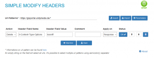

Da vom Unitymedia Karten Server die falschen Header gesetzt werden, habe ich mir ein Addon runtergeladen mit dem ich HTTP Header modifizieren kann:
Habe es dann angewiesen den "X-Content-Type-Options: nosniff" fĂŒr zu löschen. Und schon geht die Karte auf der wieder.
Ist aber erstmal eine Lösung die ich auf die schnelle gefunden habe. Gibt bestimmt noch ein besseres Addon dafĂŒr, bzw. auf jeden Fall eine Filterregel die genauer arbeitet. Aber mir reicht das erstmal so.

Ah top ! Danke Dir fĂŒrs Teilen. Die Extension gibt es auch fĂŒr Chrome ĂŒbrigens....
nosniff... ehrlich wieder mal sehr Transparent. Dann sollten die mal einfach die Anzeige wegmachen.
Ist das das Setup:
{"format_version":"1.2","target_page":"https://gisportal.unitymedia.de/*","headers":[{"url_contains":"","action":"delete","header_name":"X-Content-Type-Options","header_value":"nosniff","comment":"test","apply_on":"req","status":"on"}],"debug_mode":false,"show_comments":true,"use_url_contains":false}

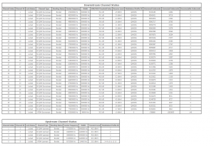

  • Technicolor TC4400 Docsis 3.1 Modem Info Thread Beitrag #9.472
Nach den Wartungsarbeiten bei mir im Ruhrgebiet (0-6Uhr) gibt es jetzt wohl ein Docsis 3.1 Upstream. Die Nachfrage nach Upload wird wahrscheinlich einiges in Gang gesetzt haben

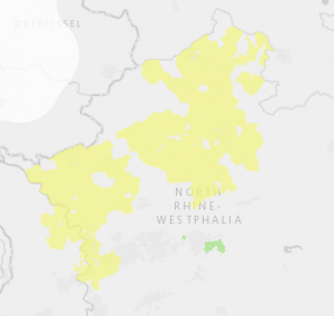

Bei uns in MĂŒnster wurde nach angekĂŒndigten Wartungsarbeiten heute Nacht auch der OFDM im Upstream geschaltet. Seit der Übernahme von Vodafone haben sich die ZustĂ€nde meiner nicht nutzbaren Leitung (Packetloss, hoher Jitter, VerbindungsabbrĂŒche, 20% der Leitung zur Primetime) tatsĂ€chlich zu 100% zum positiven gewendet. Es gab vor einigen Monaten einen Nodesplit und seitdem hab ich auch zur Primetime die 1gbits im Down und 50mbits im Upload. Auch der Jitter des Pings ist deutlich geringer geworden. Auch der fast tĂ€gliche Packetloss ist seit einigen Monaten komplett verschwunden.
