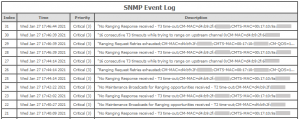

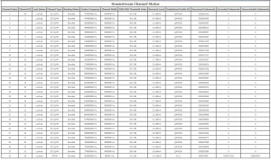

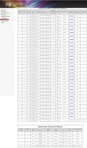

Hallo, Ich habe seit gestern Abend ein TC4400 laufen, das ich mir zum Testen geliehen habe und bis Ende März nutzen kann.
Firmware ist die 70.12.41
Habe einen 400/20 Vertrag auf ipv4.
Provisionieren hat soweit super geklappt und der Download übersteigt die gebuchten Werte leicht, ca 430Mbit.
Allerdings ist der Upload, je nach Messung, bei nur bei 1-5 Mbit und es kommt alle paar Minuten zu Lags, bei denen der Ping auf >3000ms steigt.
Im Eventlog wiederholen sich die selben Meldungen im Minutentakt und die Uncorrected Codewords im OFDM steigen stetig.
Der geringere Upload stört mich soweit nicht stark, die Lags hingegen massiv.
Wäre super wenn jemand mal über meine Modemwerte gucken könnte.
Ist das ein Fall für den Techniker?

  • Technicolor TC4400 Docsis 3.1 Modem Info Thread Beitrag #9.518
kanal 3 im upstream ist tot. Bei der hotline anrufen und eine upstream-Störung melden

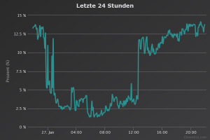

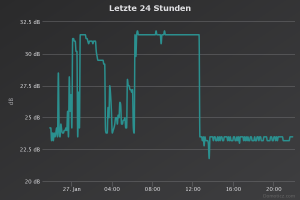

Jaein... eigentlich ist es nicht normal aber es ist halt leider gängig (und VF sieht da kein Problem).
Bei mir hüpfte der SNR zwischen 23 und 32dB (den SNR den ich eigentlich stabil vor letzter Wartung hatte). Seit heute Morgen ist er wieder stabil nach einer Woche hin und her... dachte jetzt wäre mindestens Schluss mit den Problemen und Packet Loss... aber seit 12:40 liegt er jetzt definitiv am Boden bei 23 dB ... und bliebt dort :
Und die uncorrectable ziehen halt mit (vorher 3-5%, danach eher 11 bis 13%) :
