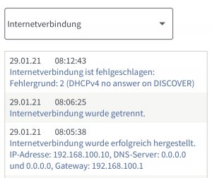

Hi Tom,
Ja, habe Modem schon mehrmals resetet, 10 Sekunden draufhalten und auch schon 30-30-30 Methode. FRITZ!Box ebenfalls auf Werkseinstellungen schon zurück gesetzt.
Verstehe den Fehler nicht, wieso es bis zum Modem wohl ankommt, wenn ich mit direkt mit NB daran hänge, habe ich Internet. Wenn ich es dann aber wieder an die FRITZ!Box stecke, über LAN1 zu LAN1, geht es nicht. In der Analyse der FRITZ!Box steht dann, Internet aufgebaut, innerhalb einer Minute steht dann wieder Verbindung wurde getrennt - kurz danach noch die Meldung drin „DCHPv4 no answer im DISCVOER“.
und auf das Modem kommt ich nicht, normalerweise sollte ja na reset auch der login mit den Bekannten Credentials klappen, ich weiß es nicht.
kann das irgendwas mit dem Thema cablehaunt zutun haben?
bin für jede Hilfe dankbar

  • Technicolor TC4400 Docsis 3.1 Modem Info Thread Beitrag #9.555
Hi Tom,
Vorab: Hab kein TC4400 deswegen eventuell nur bedingt hilfreich.
Von dem was ich hier bisher so gelesen habe kommst du auf das Modem, sobald das Koax-Kabel nicht dranhängt. Wenn das Koax-Kabel angeschlossen ist, gibt es meine ich eine andere 2. IP-Adresse über die das verbinden zum Modem funktioniert. weiß gerade aber nicht welche das war.
Deine FritzBox hing während des Resets deines Modems durchgängig am TC4400 korrekt? Nicht das du die FritzBox erst nach dem Modem Reset angeschlossen hast.

Danke für den Tipp. Habe es ohne KOAX KAbel noch einmal probiert, Rest, auch danach akzeptiert das Modem kein admin /admin - admin / bEn2o#US9s - admin / (blank) - etc. Langsam verzweifle ich daran und warum das Modem nicht mehr mit der Fritzbox zusammenspielt....

192.168.0.1 ist bei mir übrigens die Adresse, unter der ich das TC4400 erreiche, wenn es am Koax hängt
  • Technicolor TC4400 Docsis 3.1 Modem Info Thread Beitrag #9.558
das Modem ist unter der von MartinP_Do und unter erreichbar.
@Hitz : Kannst du mal den n Namen des Dosis Config Files des Modems nennen? Evtl. wurdest du auf DSlite umgestellt?
Ansonsten darauf achten, dass bei einem Gerätewechsel am Modem dieses zwingend neugestartet werden muss.
  • Technicolor TC4400 Docsis 3.1 Modem Info Thread Beitrag #9.559
Die 192.168.100.1 funktioniert bei mir nach dem Koax-Sync nicht mehr ....
  • Technicolor TC4400 Docsis 3.1 Modem Info Thread Beitrag #9.560
Ist wohl aber von der Firmware und Gerät/Router abhängig. Ich komme mit meinem Unifi USG Pro unter beiden Adressen auf das Modem, egal ob mit oder ohne Koax-Verbindung.
  • Technicolor TC4400 Docsis 3.1 Modem Info Thread Beitrag #9.561
Gab es nicht vor kurzem schonmal hier einen User, der das Problem mit einer Fritzbox hatte, dass er damit am TC4400 nicht mehr online kam? Meine mich zu erinnern, aber weiss nun absolut nicht, wie ich den entsprechenden Beitrag finden soll. Ein Hoch auf den "richtigen Suchbegriff" :)
Vielleicht erinnert sich ja noch jemand dran und findet es....
  • Technicolor TC4400 Docsis 3.1 Modem Info Thread Beitrag #9.562
Ich erreiche es über 192.168.100.1 oder 192.168.10.1 oder 192.168.0.1, also die Anmeldemaske poppt auf, nur lässt er mich mit keiner admin-schlagmichtot kombi rein.
@Tom_123 Ich verstehe es so, dass ich in erstmal auf das Modem muss um die Config files zu sehen, doch wie gesagt, da komm ich nicht rein. Oder kann ich anderweitig an die Info kommen welches Config File das Modem nutzt?
@__QT__ Danke. FAlls es der User liest und das selbe Problem hatte, Hilfe ist dringend erwünscht :)
