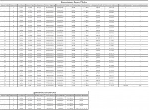

Problem: Ich habe nur noch 4 Upstream Kanäle und einen OFDMA Kanal. Das ist dem Techniker auch aufgefallen und der sagte das sei der Grund warum Up- und Downsstream so langsam seien. Das läge aber am Modem, denn sein Testgerät das zum CMTS misst zeigt die volle Geschwindigkeit an.

@Revenant: Die Pegelwerte passen. Auch vom OFDMA. Daran wird es vermutlich nicht liegen.
Der zu geringe kann an einer Überlast des Nodes liegen - das ist aber nur eine Vermutung.
Die wegbrechende Leitung kann ggf. Ein Störer sein. Da wäre es aber interessant alle Pegelwerte zu sehen, wenn die Störung auftritt.
  • Technicolor TC4400 Docsis 3.1 Modem Info Thread Beitrag #9.605
Ich kann nur wieder geben as der Techniker sagte: Da sie jetzt nur noch 4 Upstreamkanäle PLUS den OFDMA Kanal haben bekommen sie auch weniger Downstream.
Du sagst also das ich den OFDMA Kanal habe macht keinen negativen Unterschied?
Ich verstehe halt immernoch nicht warum der Downstream so extrem langsam ist. Das ist unabhängig von der Tagestzeit seit 2 Wochen so. Vor und Nach dem Techniker und dem vermutlichen Tausch des Splitters. Modemreset hat nichts gebracht und bei uns im Haus hat sich nix geändert.
Ich werde versuchen die Werte zum Zeitpunkt der Störung mal zu capturen, ist leider schwierig wenn nicht vorhersehabr.

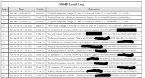

Habe gerade gesehen das das TC4400 ja ein Event Log hat. Das sieht aktuell so aus, bisher KEINE Ausfälle trotz den Einträgen.
Frage: Wie komme ich an das VOLLSTÄNDIGE Log? Das wird nämlich aktuell immer abgekürzt.

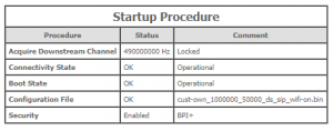

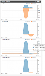

Es tut mir leid, ich muss noch eine Frage stellen:
Das Problem hat sich nicht gebessert. Ist dieses Configurationfile normal für das TC4400? cust-own_1000000_50000_ds_sip_wifi-on.bin
Ja!
