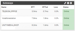

1600mbit down und 120mbit up?
die macadresse vom modem würd ich schnell mal noch schwärzen :D
hast du ne erhöhung der latenz festgestellt? pingzeiten gleichbleibend? jitter erhöht etc.?
*edit* ah du hast die leitungen irgendwie kombiniert. ahm kannst du die vodafone leitung mal separat testen? Damit wirklich nur die werte dieser genommen werden
Hey,
danke - ist geschwärzt.
Die Leitungen, wie im Graphen zu sehen, werden zu 100% ausgelastet. Ich kann gerne heute abend nur mal die UM Leitung testen. Ping und Jitter sind super. Sind sogar etwas besser geworden:
thinkbroadband.com hab ich zur Zeit leider nicht laufen.Richte ich heute Abend auch nochmal ein. Die PFSense meldet aber auch Packetloss und hohe Pings direkt. Das hätte ich in den letzten Tagen dann auch mitbekommen.

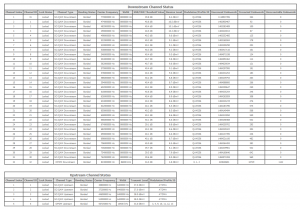

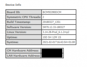

  • Technicolor TC4400 Docsis 3.1 Modem Info Thread Beitrag #9.635
Also ich nutze die 70.12.33-180327.
Seitdem der OFDMA vor 15 Tagen geschaltet wurde, ist das bei mir Rock stable (immernoch Heidelberg^^)

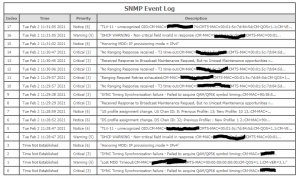

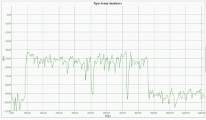

Ich hatte heute morgen wieder einen Totalausfall. Beim Booten vom Modem habe ich den in den Spectrum Analyzer geschaut.
Und Kurz nach dem der Sync wieder vorhanden war ins Log.
Kann das jemand für mich interpretieren?
Der OFDM Kanal verursacht immernoch Fehler.
Morgen kommt der Techniker und ich suche Argumente um zu verhindern das der nur sagt: Es liegt am Modem. Dann muss ich nämlich zahlen.

Wenn andere Parteien im Haus das gleiche Problem haben, stimmt wohl etwas mit der Leitung nicht. Ansonsten spiegelt das auch mein beschriebenes Problem mit der .41 Firmware wider.
  • Technicolor TC4400 Docsis 3.1 Modem Info Thread Beitrag #9.649
wie kann man den spectrum analyzer eigentlich aufrufen? wenn ich da drauf klicke kommt nur ne fehlermeldung
