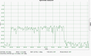

wie kann man den spectrum analyzer eigentlich aufrufen? wenn ich da drauf klicke kommt nur ne fehlermeldung
Das geht nur wenn das Modem noch keinen Sync hat, also etwa 5min lang nach einem Neustart. Keine Ahnung wieso.

Allerdings gilt zu bedenken, dass der Spectrum Analyzer nur bei den älteren Versionen der Firmware funktioniert hat! Bei den neueren Versionen geht er also sowieso nicht mehr ...

Zum nicht mehr funktionierenden Spektrum-Analysator: Das Firmware-Modul war von einer Sicherheitslücke namens "Cable Haunt" betroffen.
Als vorläufigen Fix hat man ihn durch das Config-File gesperrt (Vorteil-man braucht keine neue Firmware). Ich glaube aber nicht, dass es beim TC4400 noch eine Firmware geben wird, die ihn richtig repariert .... Bei den neueren Firmwares ist er auch schon vor dem Aufschalten des Config-Files gesperrt ...
Die neuesten Firmwares haben ihn wieder aktiv. Die gibt es aber noch nicht offiziell für den EU Markt.

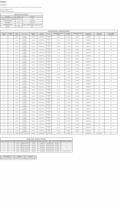

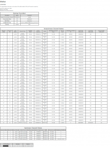

ich selber habe noch ein TC 4400 aus der ersten Generation, Firmware 70.12.20. Bei uns (nähe Karlsruhe) wurde der OFDM im Downstram als auch im Upstram schon geschalten.
Aufgrund einer Änderung am Vertrag wurde eigentlich auch schon DOCSIS 3.1 geschalten, aber ich habe bisher mein Modem noch nicht neugestartet und es läuft noch auf DOCSIS 3.0 (Hoffentlich gibt es keinen Stromausfall).
Aufgrund meiner Arbeit (Fernunterricht ^^) kann ich mir im Moment es nicht leisten offline zu sein bzw. schlechte Datenraten zu haben. Jetzt habe ich ganz unterschiedliches gelesen zu Problemen beim Upload mit dem TC4400 und dem OFDM Channel und das es ja eventuell nur mit einem Firmwareupdate bei Werner klappt. (da würde ich eventuell ein Fritzbox 6591 als Zwischenlösung holen).
Daher die Frage ob ich bis zum Stromausfall bei 3.0 bleiben soll oder es doch mit 3.1 probieren sollte. Anbei die Modemwerte. LG Sebastian

  • Technicolor TC4400 Docsis 3.1 Modem Info Thread Beitrag #9.669
Ob DOCSIS 3.0 oder 3.1 hat garnichts mit dem Vertrag zu tun. Selbst ohne gebuchten Vertrag würde dein Modem D3.1 nutzen sofern im Segment vorhanden.
Dein Modem nutzt wie auf deinen Screenshots zu sehen ist bereits OFDM und OFDMA also DOCSIS3.1, somit macht ein Neustart keinerlei Unterschied zu deiner jetzigen Situation.

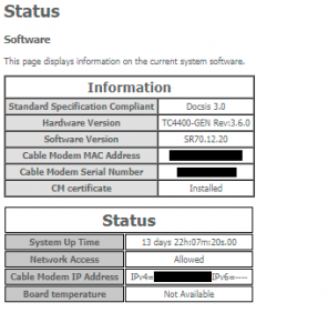

Außerdem dem steht unter Status Specification Compliant noch 3.0; daher bin ich mir nicht so sicher ob mein TC4400 mit 3.1 schon arbeitet.
OFDM sind da, die wurden vor zwei Wochen aufgeschalten, dann sollte ich neu starten um eine neue Config zu erhalten oder?
Doch das nutzt den ofdm trotzdem. Das steht bei der alten firmware immer da
