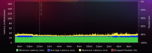

Heut morgen hats uns um 11:11 Uhr die Leitung weggehauen. Meldung im Log war:
"DBC-REQ denied - confirmation code 204: reject-message-syntax-error;CM-MAC=........."
Heute Abend hat sich das "Spiel" hier nun wiederholt. Ausfall allerdings nur 9 Minuten. Mal schauen, ob das nun noch öfter kommt. Bisher lief es eigentlich auch nach Aufschaltung OFDMA reibungslos und problemfrei. Noch will ich irgendwie keinen Zusammenhang zum Gerät oder der 41er Firmware sehen.
Wenn man so ein Problem dann erstmal hat, versteht man auch wieder, was es heißt, wenn andere von täglichen Problemen berichten....

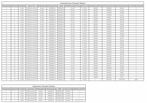

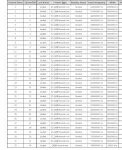

Mal etwas anderes....hat jemand (temporär) auch bereits das Phänomen gehabt, dass der OFDM in der Kanalbreite reduziert wurde (obwohl der SNR/MER unverändert ist)?
Bei uns waren am Node am Montag Wartungsarbeiten...seither ist der OFDM von 86000kHz auf 46000kHz reduziert worden. Ebenso wurde die Trägerfrequenz von 823Mhz auf 786Mhz herabgesetzt.
Handelt dies das TC4400 automatisch mit der CMTS aus oder sind dies Themen, die am Node konfiguriert werden können?
3236LockedOFDM DownstreamBonded786000000 Hz46000 kHz
ich kenn die 46mhz breite nur aus alten unitymedia-zeiten, kurz nachdem dort der ofdm in manchen gebieten ausgerollt wurde. man könnte meinen, sie haben einfach mal die hinteren frequenzen gestrichen, weil sie vielleicht zu fehlerbehaftet waren.
Das Modem oder cmts streicht eigentlich keine frequenzen.
The size of the OFDM channel is fixed. It will be the same for all modems.
Interessant. Meiner ist noch bei 86 MHz und auch der Pilot liegt noch auf 823 MHz. Das Ganze wird fix für alle konfiguriert.
Ist der 770 MHz DOCSIS 3.0 Kanal auch noch in Verwendung? Center 770 MHz + (8 MHz /2) = 774 MHz Obergrenze
Center 786 MHz - (46MHz/2) = 763 MHz Untergrenze...
Das würde sich ja überlappen....

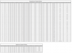

Hier die aktuelle Kanalbelegung:
@rv112: Somit müsste bei allen (Docsis 3.1) Nutzern am CMTS die Belegung abgeändert worden sein? Das würde tatsächlich dann aber etliche Orte/Städte betreffen, da hier auf dem Land die CMTS einen Radius um 25-30km versorgt.
