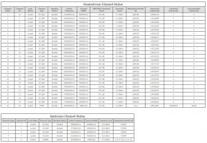

Heut morgen hats uns um 11:11 Uhr die Leitung weggehauen. Meldung im Log war:
"DBC-REQ denied - confirmation code 204: reject-message-syntax-error;CM-MAC=........."
Dann erst 2 Stunden später war ich wieder verbunden. Was mich wundert, es wird im Event Log andauernd von nem US Kanal ID 8 geloggt. Den hab ich aber gar ned? Macht eventuell das CMTS verrückte Sachen mit eigentlich nicht vorhandenen US Kanälen?
Als Anhang nochmal die kompletten Kanalwerte.

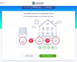

Also ich hab jetzt neu gestartet und die neue Configuration File 1000/50/DS/SIP bekommen. Upload mit 50 Mbit/s ist in Ordnung, der Download mit weiterhin 400Mbit/s lahmt noch ein bisschen. Laut Vodafone Test sollen 1000 Mbit am Router anliegen.
Mich würde mal interessieren, wie sie das mit meinem TC4400 messen?
Falls da stimmt, wäre wahrscheinlich fie fritzbox 6490 der Flaschenhals, würde aber heute abend nochmal schauen, nicht dass ienfach mein Segment um die Zeit noch belastet ist. Wss würdet ihr hintendran empfehlen? die 6490 wird weiterhin im Netz bleiben für Telefonie und TVSignal ins LAN streamen.
Bin am überlegen die Fritzbox 6591 oder ne Ubiquiti USG Pro 4 hintendranzuhängen.
Für die Fritzbox spricht halt die Möglichkeit im Notfall zu switchen, wenn ich mein TC4400 updaten muss bzw falls ein Totalausfall droht wenn der IPv6 Bug von Vodafone irgendwan EInzug halten würde.
Für die Ubiquiti spricht der schöne Bau in meinen Netzwerkschrank, Backupleitung über Mobilfunk, Contoller ist auch schon vorhanden durch die Access Points,
Also daher nochmal die Fragen?
1.Wie kann vodafone die Verbindung zu meiner TC4400 messen?
2. Sehe ich dars richtig mit dem FB6490 als Flaschenhals
3. Ubiqui oder Fritte?
LG Sebastian

Die messen nicht was bei deinem Modem ankommt, sondern sagen dir nur ob die Kapazität in deinem Segment überhaupt noch ausreicht, deine Bandbreite zu liefern. In deinem Fall liegt es demnach nicht am Kapazitätsengpass im Segment.
  • Technicolor TC4400 Docsis 3.1 Modem Info Thread Beitrag #9.690
Stimmt so nicht ganz. Das TC4400 unterstützt den Modemtest. Es wird in der Tat ein UDP Downstream zum Modem geschickt mit erhöhter Priorität. Dadurch wird der Upload komplett außen vor gelassen, darum bekommt man bei Ingress mit dem Modemtest immer i.O. angezeigt, obwohl die Leitung unbrauchbar ist. Andere im Segment werden dadurch auch kurz ausgebremst, was sonst nicht so sehr der Fall ist. Ich halte den Modemtest zwar als sinnvoll, aber eben etwas zu viel des Guten. Ich bin mir sicher, dass man oftmals den Leuten weismacht es läge an ihrer Hardware, obwohl das Segment einfach platt ist.
Manchmal, stimmt es dann aber doch:
Ich würde bei @bellm aber auch eher auf die Fritzbox tippen...

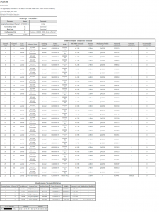

Frage an die Experten: Wieso ist die Anzahl der Codewords im OFDM Downstream so gering gegenüber den Werten im DOCSIS 3.0 Downstream Kanälen?
  • Technicolor TC4400 Docsis 3.1 Modem Info Thread Beitrag #9.692
Ist sie nicht, der Zähler beim TC4400 zeigt das nur falsch an, bzw. läuft über. Den Bug trägt es schon seit eh und je. Hier sieht man, dass der OFDM mehr Codewords überträgt, als die SC-QAM:
Er schrieb ja "Also ich hab jetzt neu gestartet", von da her bin ich davon ausgegangen, dass es noch keinen Überlauf gegeben hat ... 25 Mio Codewords im SC-QAM würden weniger als 1000 Sekunden uptime bedeuten .... Vielleicht hat es einfach ein paar Minuten lang gedauert, bis sich der OFDM gesynct hat, und die Zähler losgelaufen sind ...
  • Technicolor TC4400 Docsis 3.1 Modem Info Thread Beitrag #9.696
Ja kann durchaus sein. Wie gesagt, der Anzeige vertraue ich nicht, zumindest bei den Unerrored.
A big difference is the difference in codeword size. OFDM can carry codewords that are up to 11 times bigger. How many it can carry per second depends on channel width and modulation. Another difference is how much traffic that flows through the channels. Number of 3.0 modems vs 3.1 modems.

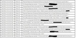

Beim Betrachten meiner IPv4 (oben) und IPv6 (unten) TBB BQMs bin ich verwundert, dass per IPv6 scheinbar zwischenzeitlich mal eine Konnektivität bestand, per IPv4 aber nicht. Auch die Infos im CM EventLog deuteten auf keine Konnektivität hin, aber ich konnte mich auch nicht 100% der Sache widmen, da ich in Besprechungen feststeckte.

Aber bis 13:12 Uhr hagelte es Fehler im CM EventLog.
