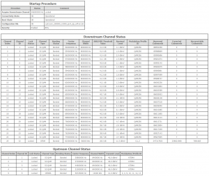

Könntet ihr mal auf die Verbindungs-Parameter schauen und mir Eure Meinung dazu kundtun, ob das so in Ordnung ist.

Dein OFDM im Downstream (Kanal25) ist mies, der müsste neu eingepegelt werden. Der Rest ist in Ordnung
  • Technicolor TC4400 Docsis 3.1 Modem Info Thread Beitrag #9.758
@ meeven
Ok, vielen Dank für die Rückmeldung.
Heißt "neu einpegeln", dass das hier im Haus oder am CMTS gemacht werden müsste?

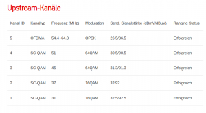

Was könnte denn der Grund für Partial Service auf dem neuen OFDMA-Upstream-Kanal sein? Der kam am 20.1. hinzu (dafür ein SC-QAM weg) und seitdem hängt meine Verbindung alle 30 Sekunden. Die Firmware ist 70.12.42-190604
  • Technicolor TC4400 Docsis 3.1 Modem Info Thread Beitrag #9.761
Vielleicht reichen die 35dBmV des Kanals nicht aus!? Vielleicht aber auch was anderes. Bin nicht sicher. Gab hier schon andere Fälle mit dem Partial Service auf dem OFDMA. Lies doch mal die letzten 2 oder 3 Seiten der Beiträge hier. Vielleicht findest Du nochmal was passendes.
Mein OFDMA wird mit 36dBmV angezeigt und ist Bonded. So groß ist dann der Unterschied zu Dir auch nicht.
Meines Wissens nach sind auch die 38 dB der SC-QAM-Kanäle außerhalb der Toleranz. Die Dämpfung der Leitung Richtung CMTS ist zu gering, folglich muss das Modem die Pegel extrem weit abregeln (deshalb ist der angezeigte Pegel so gering).
Problematisch dabei ist, dass auch alles, was an Störungen im Hausnetz ist die abgeschwächten Signale vom Modem stärker stört ...
Eigentlich ein Fall für den Unitymedia-Techniker ...
Die "Medizin" dagegen hängt davon ab, wie die Pegel der Downstream-Kanäle sind. Sind die zu hoch, kann man ggfs. die generelle Dämpfung erhöhen. Sind die Pegel im Downstream in Ordnung, muss man gezielt die Rückwegdämpfung erhöhen. Dafür gibt es Rückwegdämpfungsglieder, oder man lässt den Techniker den Hausverteiler neu einmessen ... im Hausverstärker gibt es entsprechende Steckbrücken ...

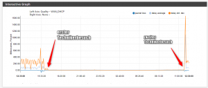

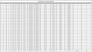

Der Techniker war Anfang Februar schon da, hat eine Weile rumgeschraubt. Momentan sehen die Download-Pegel so aus (nach 3h Uptime)
Nur mal zum Vergleich, so sah es letztes Jahr im Sommer aus, als ich frisch das TC4400 bekam und bevor diverse Unitymedia-Techniker rumgeschraubt haben (Problem war damals einfach Segmentüberlastung, aber die schicken lieber Techniker, anstatt das zuzugeben)
  • Technicolor TC4400 Docsis 3.1 Modem Info Thread Beitrag #9.767
Die Werte sahen vorher besser aus, als danach. Das ist leider oft so... Da man den Upstream SNR nicht ohne Weiteres sieht, bleiben hier nur Vermutungen. Ich würde jedenfalls eine Störung melden und den Anschluss sauber einmessen lassen. Inzwischen sollten alle Techniker zumindest beim OFDM geschult sein und auch passende Messgeräte dabei haben.

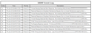

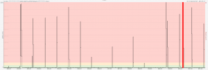

Ich hatte für meine Leidgeschichte (Raum Karlsruhe) mit meinen Beobachtungen schon Freitag einen Beitrag erstellt, der wurde aber nicht freigeschaltet, war vielleicht zu lang ;-), daher hier nochmal die Kurzfassung (sorry für die wall-of-text):
In regelmäßigen Abständen Pingspikes und Aussetzer, z.B. wenn man einen mehrminütigen iperf3-Test laufen lässt, die volle Upload-Rate, aber alle 30 Sekunden sinkt sie für 2-3 Sekunden auf 0.
und dazu die Log-Einträge im Modem:
Also gleich (20.1.) Störung bei Vodafone gemeldet, haben nach ein paar Tagen auch geantwortet und gefragt, ob ein Techniker kommen soll (mit der 99€-Kostenandrohung wegen eigenem Gerät). Eine weitere Woche darauf kam ein Techniker, hat rumgemessen und nichts feststellen können. Er kannte den Modemtyp (TC4400) nicht und hat erstmal behauptet, das Modem wäre defekt. Mein fünffach geschirmtes A+ Kabel hat er auch verdächtigt, dann das Standardkabel angeschlossen, gleicher Effekt. Danach hat er selbst bei Vodafone angerufen, mit dem Ergebnis: Straßenstörung, andere in der Straße hätten das gleiche Problem. Die meisten in der Straße haben aber noch DOCSIS 3.0-Geräte und wären nicht betroffen. Nach seinem Telefonat verschwand die Störung wie von Zauberhand (16:00), auch keine Meldungen mehr im Log. Am nächsten Tag sollte nochmal ein Techniker kommen und "nachmessen". Dieser hat was am Übergabepunkt überprüft und danach an seinem Notebook im Auto gearbeitet. Urplötzlich war die Störung wieder da. Als ich ihn darauf angesprochen habe, hat er behauptet, nichts geändert zu haben und mein Modem wäre defekt. Er wollte sich auf keine Diskussion einlassen, warum es dann die ganze Zeit seit gestern funktioniert hat und behauptete, er hätte nur "gemessen" und nichts verändert.
Vodafone kann die Störung also gezielt an- und ausschalten, das geben sie aber nicht zu, entweder aus Unkenntnis im Support, oder weil man halt einfach beim Kunden nicht zugibt, dass man gerade was austestet und dabei eben Kollateralschäden entstehen.
