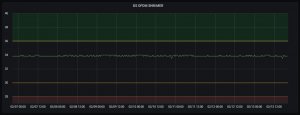

Diejenigen, die ein TC4400 haben - habt ihr ähnliche Schwankungen auf dem Ofdm? Also mir gehts darum: ich schau jetzt 35, 2 Minuten später 33, 3 Minuten später 32 und 10 Minuten später auch 35. 40er Firmware.
  • Technicolor TC4400 Docsis 3.1 Modem Info Thread Beitrag #9.806
ja, der schwankt hier auch. Seit den Wartungsarbeiten ist er allerdings derzeit in Höchstform und schwankt nur zwischen 33,5 und 35,2dB. Selbst jetzt am Samstag abend um 20:30 Uhr steht er solide auf 35dB. Das haben wir hier am Anschluss sonst nur spät nachts erreicht wenn das segment ruhig war. Und selbst da schaffte er nie die 35dB. Also seit den Wartungsarbeiten haben sich nicht nur die upstream frequenzen geändert, sondern auch (zumindest bislang) der OFDM sehr stark verbessert.
Es gab früher aber schon perioden da schwankte er zwischen 21dB und 30dB.
Ums kurz zu machen: solche minimalschwankungen wie bei dir sind ziemlich normal.
  • Technicolor TC4400 Docsis 3.1 Modem Info Thread Beitrag #9.807

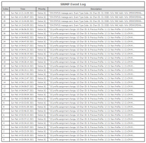

  • Technicolor TC4400 Docsis 3.1 Modem Info Thread Beitrag #9.817
am letzten Di das Modem und damit von .41 auf .42 gewechselt.
lief 3-4 Tage stabil - gefühlt aus dem Nichts jetzt wieder ein Aussetzer:
31 Mon Feb 15 09:05:01 2021 Critical (3) "Received Response to Broadcast Maintenance Request, But no Unicast Maintenance opportunities r...
30 Mon Feb 15 09:02:37 2021 Warning (5) "DBC-REQ denied - confirmation code 204: reject-message-syntax-error;CM-MAC=xx:xx:xx:xx:xx:xx;C...
29 Mon Feb 15 08:59:43 2021 Notice (6) "CM-STATUS message sent. Event Type Code: 24; Chan ID: 32; DSID: N/A; MAC Addr: N/A; OFDM/OFDMA...
28 Mon Feb 15 08:56:34 2021 Notice (6) "CM-STATUS message sent. Event Type Code: 16; Chan ID: 32; DSID: N/A; MAC Addr: N/A; OFDM/OFDMA...
27 Mon Feb 15 08:54:24 2021 Notice (6) "CM-STATUS message sent. Event Type Code: 16; Chan ID: 32; DSID: N/A; MAC Addr: N/A; OFDM/OFDMA...
26 Mon Feb 15 08:54:19 2021 Notice (6) "US profile assignment change. US Chan ID: 8; Previous Profile: 9 13; New Profile: 11 13.;CM-MA...
25 Mon Feb 15 08:54:03 2021 Notice (6) "DS profile assignment change. DS Chan ID: 32; Previous Profile: ; New Profile: 1 2.;CM-MAC=xx:...
24 Mon Feb 15 08:54:02 2021 Notice (6) "TLV-11 - unrecognized OID;CM-MAC=xx:xx:xx:xx:xx:xx;CMTS-MAC=xx:xx:xx:xx:xx:xx;CM-QOS=1.1;CM-VE...
23 Mon Feb 15 08:54:02 2021 Warning (5) "DHCP WARNING - Non-critical field invalid in response ;CM-MAC=xx:xx:xx:xx:xx:xx;CMTS-MAC=00:01...
22 Mon Feb 15 08:53:57 2021 Notice (6) "Honoring MDD; IP provisioning mode = IPv4"
21 Mon Feb 15 08:53:41 2021 Critical (3) "No Ranging Response received - T3 time-out;CM-MAC=xx:xx:xx:xx:xx:xx;CMTS-MAC=xx:xx:xx:xx:xx:xx...
20 Mon Feb 15 08:53:11 2021 Critical (3) "SYNC Timing Synchronization failure - Failed to acquire QAM/QPSK symbol timing;;CM-MAC=xx:xx:x...
19 Mon Feb 15 08:53:07 2021 Warning (5) "MDD message timeout;CM-MAC=xx:xx:xx:xx:xx:xx;CMTS-MAC=xx:xx:xx:xx:xx:xx;CM-QOS=1.1;CM-VER=3.1;"
18 Mon Feb 15 08:53:06 2021 Critical (3) "SYNC Timing Synchronization failure - Failed to acquire QAM/QPSK symbol timing;;CM-MAC=xx:xx:x...
17 Mon Feb 15 08:52:27 2021 Warning (5) "RNG-RSP CCAP Commanded Power in Excess of 6 dB Below the Value Corresponding to the Top of the...
16 Mon Feb 15 06:15:19 2021 Notice (6) "US profile assignment change. US Chan ID: 8; Previous Profile: 10 13; New Profile: 12 13.;CM-M...
15 Sun Feb 14 23:46:16 2021 Notice (6) "US profile assignment change. US Chan ID: 8; Previous Profile: 12 13; New Profile: 10 13.;CM-M...
14 Sun Feb 14 16:37:01 2021 Error (4) "DHCP RENEW WARNING - Field invalid in response v4 option;CM-MAC=xx:xx:xx:xx:xx:xx;CMTS-MAC=00:...
13 Sun Feb 14 16:27:46 2021 Notice (6) "CM-STATUS message sent. Event Type Code: 24; Chan ID: 32; DSID: N/A; MAC Addr: N/A; OFDM/OFDMA...
12 Sun Feb 14 16:19:45 2021 Notice (6) "CM-STATUS message sent. Event Type Code: 16; Chan ID: 32; DSID: N/A; MAC Addr: N/A; OFDM/OFDMA...
11 Sun Feb 14 14:41:40 2021 Notice (6) "US profile assignment change. US Chan ID: 8; Previous Profile: 10 13; New Profile: 12 13.;CM-M...
10 Sun Feb 14 05:37:04 2021 Notice (6) "US profile assignment change. US Chan ID: 8; Previous Profile: 12 13; New Profile: 10 13.;CM-M...
9 Sat Feb 13 16:55:37 2021 Notice (6) "US profile assignment change. US Chan ID: 8; Previous Profile: 11 13; New Profile: 12 13.;CM-M...
8 Sat Feb 13 16:46:45 2021 Notice (6) "US profile assignment change. US Chan ID: 8; Previous Profile: 12 13; New Profile: 11 13.;CM-M...
7 Sat Feb 13 16:41:41 2021 Notice (6) "US profile assignment change. US Chan ID: 8; Previous Profile: 11 13; New Profile: 12 13.;CM-M...
6 Sat Feb 13 16:40:19 2021 Notice (6) "US profile assignment change. US Chan ID: 8; Previous Profile: 12 13; New Profile: 11 13.;CM-M...
5 Sat Feb 13 16:35:14 2021 Notice (6) "US profile assignment change. US Chan ID: 8; Previous Profile: 11 13; New Profile: 12 13.;CM-M...
4 Sat Feb 13 16:34:51 2021 Notice (6) "US profile assignment change. US Chan ID: 8; Previous Profile: 12 13; New Profile: 11 13.;CM-M...
3 Sat Feb 13 16:29:48 2021 Notice (6) "US profile assignment change. US Chan ID: 8; Previous Profile: 11 13; New Profile: 12 13.;CM-M...
2 Sat Feb 13 04:37:01 2021 Error (4) "DHCP RENEW WARNING - Field invalid in response v4 option;CM-MAC=xx:xx:xx:xx:xx:xx;CMTS-MAC=xx:...
1 Sat Feb 13 00:51:11 2021 Notice (6) "US profile assignment change. US Chan ID: 8; Previous Profile: 12 13; New Profile: 11 13.;CM-M...
0 Sat Feb 13 00:46:08 2021 Notice (6) "US profile assignment change. US Chan ID: 8; Previous Profile: 11 13; New Profile: 12 13.;CM-M...
woher weiß man, ob das überhaupt dem Modem oder der Firmware zuzuordnen ist?
wenn z.B. in dem Moment einer an der Gegenseite herumschraubt... oder das CMTS einfach "ausgestiegen" ist?

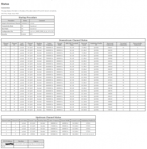

  • Technicolor TC4400 Docsis 3.1 Modem Info Thread Beitrag #9.821
Der Zeitraum ist ok, gerade am WE. Die Kommunikation allerdings nicht und erst recht nicht die Versuche einem etwas zu verkaufen wenn die Störungshotline angerufen wird.
Aber egal, es läuft wieder. :)
  • Technicolor TC4400 Docsis 3.1 Modem Info Thread Beitrag #9.822
Interessantes Segment @jan-he. Du hast den OFDMA aber keinen OFDM. Spannend....
