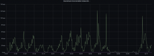

Was mit in dem Zusammenhang aber aufgefallen ist: Normalerweise haben wir im Tagesverlauf bis zu ~2,5% Uncorrectables im OFDM (der läuft auf ca. -3 dbmV und 32 SNR/MER). Von Sonntag bis Dienstag waren die uncorrectables fast weg (vielleicht noch 1/10 des Üblichen), seit gestern ist alles wieder 'normal'. Könnte es sein, dass das temperaturbedingt ist? Ich habe auch sonst schon Korrellationen zwischen (Außen)Temperatur und SNR gesehen (je kälter desto besser), aber die uncorrectables sind jetzt sehr auffällig (der 'Sprung' am 10. ist die Wartung):
es kann immer mal eine temporäre störung im segment auftreten, wass dann zu einem "burst" an fehlern führt. Das gabs bei uns am 10. auch. Da waren nachts die Wartungsarbeiten, am nächsten Tag hab ich das modem mal geresettet, weil zwar 5 upstream kanäle da waren, aber kein ofdm. Wollte da nur auf nummer sicher gehen, dass der auch wirkich nicht da ist.
Jedenfalls warens stunden nach dem reset 0,1% fehlerhaft auf dem ofdm. Irgendwann am nächsten tag gabs wohl mal einen Moment, an dem die hinteren frequenzen scheinbar fehler warfen. der 770mhz hatte plötzlich 1000 korregierbare (zuvor warens 0) und der ofdm hatte 10 mio unkorregierbare, also 1%. Kann aber sein, dass das Vodafone selbst war, denn seit diesem kurzen fehler-schub sehen die leitungswerte so aus. Ich hab noch nie zuvor den OFDM Kanal hier bei uns bei 35dB gesehen (vorallem tagsüber) oder generell die kanäle jenseits von 700mhz mit fast 41dB.

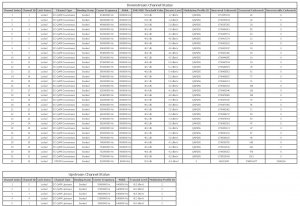

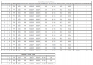

So, Techniker war da und hat wieder am Verstärker gebastelt, die Pegel sind nun "anders", aber immer noch unterirdisch. Er meinte, da kann man nichts machen, das TC4400 wäre schuld (weil ja eigentlich nicht zugelassen bei Vodafone) und ich sollte mich um eine neue Firmware kümmern (gibt's eine neuere als die 42?), die Fritzbox hätte ja auch ein Firmware-Update für Vodafone bekommen. Das Modem dürfte mit dem 500er-Tarif auch garkein OFDM nutzen. Erstaunlicherweise sind die Fehler verschwunden (keine Hänger mehr alle 30 Sekunden), keine Timeouts mehr im Log, die Geschwindigkeit liegt mit 550/50 voll an, Ping zum CMTS bei unter 9ms, Google 11ms. Der OFDMA-Upstream hat jetzt sogar Bonded als Status und nicht mehr Partial Service. Mal schauen, ob das so bleibt.
Die Werte sind gut. Wie kommt du darauf dass diese unterirdisch wären?

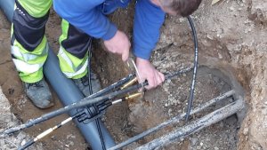

Bei mir auch. Siehe Avatar!
Das war ein lustiger Tag. Kaum hatte der Mitarbeiter die Leitung durchgesägt, stand ne Nachbarin hier, ob deswegen jetzt ihr Internet nicht mehr ginge!? Gleich mal beliebt gemacht in der Straße 😇

Das Foto ist ja interessant. Hat man Dir ein neues Kabel ins Haus gelegt? Das alte "abgesoffen", bzwl. verletzt?
  • Technicolor TC4400 Docsis 3.1 Modem Info Thread Beitrag #9.788
Hausneubau und damit Neubau eines Kabelanschlußes @MartinP_Do. Der Mitarbeiter war mega auf Zack und hat das 1a erledigt.

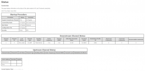

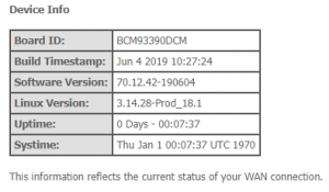

Hallo zusammen, evtl. kann mir hier jemand weiterhelfen. Ich nutze ein TC4400-EU mit der aktuellsten FW. Seit heute Nacht ist mein Anschluss (NRW) tot.
Hat jemand eine Idee ob hier ehr das Modem ein Problem hat oder ein Problem seitens Vodafone vorliegt? Vodafone, bzw. Unitymedia ist angeblich keine Störung bekannt.
