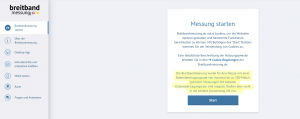

Zweiter Kandidat ist der Breitbandtest der BNetzA. Alles sehr schön aber die für eine echte Messkampagne braucht man die App und die App protokolliert durch das Download (!), nur die Browsermessung misst alles (Up / Down und Ping) aber schneidet die Download erfahrungsgemäß bei 500 Mbit/s ab.
Am Ende habe ich den Speedtest.net von Ookla benutzt da er ja einen Server von Vodafone.de in Frankfurt in der Auswahl hat.
Das konnte ich nicht glauben und direkt mal den Test gemacht. Und ich kam auf 842 Mbit. Das dürfte dann wohl eher andere Ursachen haben wie Browser und co.
  • Technicolor TC4400 Docsis 3.1 Modem Info Thread Beitrag #9.886
Ja, weil sich Anfang Februar auch massiv was geändert hat (siehe ) : die App ist Gigabit-fähig gemacht worden. Davor (Meine Messungen waren im Januar) im Browserverfahren ein Hinweis das für mehr als 500 Mbit/s die App zu benutzen wäre da über diesem Wert hinaus die BNetzA keine Garantie über die Validität der Messungen bestätigen würde.

- Jahresbericht 2019 der BNetzA ()
Hierzu wurden vier parallele HTTP-WebSocket-Datenströme initiiert, die mit ausreichend Daten von dem Daten-Referenz-System auf den Messclient übertragen werden. Dazu wurde während der Messung kontinuierlich eine zufällige und hinreichend große Datenmenge auf dem Daten-Referenz-System bereitgestellt. Hinreichend groß bedeutet hier, dass auch bei der maximal betrachteten Datenübertragungsrate (500 Mbit/s) sichergestellt wurde, dass während des gesamten Messzeitraums ein Datentransfer stattfand und die auf dieser Stecke maximal mögliche Datenübertragungsrate gemessen werden konnte.
- Deutsche Glasfaser ()
Transparenzverordnung des Bundes über die Leistungsfähigkeit von Internetanschlüssen (Internetgeschwindigkeit) setzt auf ein unabhängiges Messinstrument für den Speedtest. Dabei ist es nicht Relevant ob Sie einen Glasfaser oder VDSL Anschluss besitzen oder einen DSL Speedtest durchführen wollen. Dieses Tool finden Sie auf . Für Anschlüsse bis max. 500 Mbit/s können Sie den Online Test der Breitbandmessung verwenden. Über 500 Mbit/s verwenden Sie bitte die Desktop-App, welche heruntergeladen und installiert werden muss.
EDIT : Hier der Hinweis aus dem Web Archive (vom 7. Februar 2021 ) gefunden

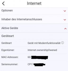

  • Technicolor TC4400 Docsis 3.1 Modem Info Thread Beitrag #9.900
Das Modem sollte nicht nur deaktiviert bzw. deprovisioniert, sondern auch aus dem Vertrag entfernt werden. Ansonsten kann es zu Problemen kommen.
Hatte das im Februar 2020 extra so in die Wege geleitet und wurde mir per PDF auch bestätigt. Dennoch taucht die angeblich ausgetragene Seriennummer im Kundencenter (via Android App) als Endgerät auf 🤪
