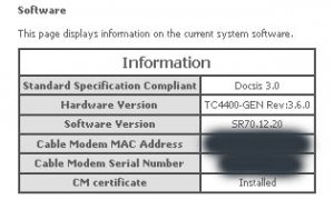

Ich hab mal eine frage. Und zwar wird in den docsis infos bei der 12.20 bei der specification "docsis 3.0" angezeigt. Ist das dann auch die info, die Vodafone über das gerät auslesen kann, oder wissen die dass der Anschluss trotzdem docsis 3.1 kompatibel ist? Und wird das bei neueren FW richtig angezeigt?
ich frage deswegen, weil im anderen Forum zu unserer upstream geschichte gesagt wurde, dass diese Konstellation gefahren wird, wenn noch zu wenig docsis 3.1 geräte im Segment laufen.
Wenn Vodafone unser tc4400 in deren System aber ebenfalls nur als d3.0 gerät sieht, verfälschen wir ja sozusagen unabsichtlich die Statistik und hindern uns sozusagen selbst daran, dass da segment mal den OFDMA erhält?
  • Technicolor TC4400 Docsis 3.1 Modem Info Thread Beitrag #9.906
Das TC4400 meldet sich als solches bei Vodafone. Dort ist es als D3.1 Modem bekannt.
  • Technicolor TC4400 Docsis 3.1 Modem Info Thread Beitrag #9.907
  • Technicolor TC4400 Docsis 3.1 Modem Info Thread Beitrag #9.908
Oki danke euch. Also wird es egal mit welcher fw als d3.1 dort erkannt. Supi ☺️

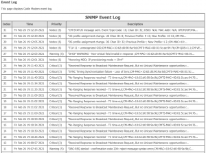

Hmm. Heute meine TC von Werner wieder bekommen mit der neuen .43 Firmware. Iwie bin ich in 2 Stunden schon 2 mal aus dem net rausgeflogen. Anbei der log

DBC-REQ denied und T3 timeouts. Hattest Du vorher nicht genau das gleiche? Sorry, ich kann mich nicht mehr erinnern, was vorher das Problem bei Dir war, daß Du das FW Update hast machen lassen.
  • Technicolor TC4400 Docsis 3.1 Modem Info Thread Beitrag #9.914
Geht das im Log so weiter oder war es das mit den Disconnects? Sieht wirklich böse aus....
  • Technicolor TC4400 Docsis 3.1 Modem Info Thread Beitrag #9.915
vorher waren es sporadische t3 Timeouts. Hab gedacht macht man ein Update.vielleicht bessert es sich. Sieht der DS OFDM nicht zu niedrig aus bei -6,4dBmv?

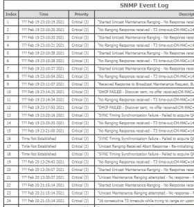

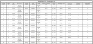

Unser ex-UM/jetzt VF-Zugang hat seit dem 19.02.2021 ca. 8.20 Uhr morgens so gut wie keine Funktion mehr. Seitenaufrufe sind zu 99,99 % nicht mehr möglich. Die ein, zwei Male, die ich überhaupt bis zum Speedtest+ vorgedrungen bin, war der Downstream quasi nicht vorhanden, der Upstream allerdings voll verfügbar.
Ich habe direkt auf meine Telekom-VDSL-Backup-Leitung umgesteckt, um im Home-Office einsatzbereit zu sein. Das hatte für mich absolute Priorität und ich habe heute erst wieder den VF-Zugang auf Funktion getestet, indem ich kabelgebunden direkt an das TC4400 gegangen bin. Es war keine Verbesserung festzustellen.
Bei dem TC4400 handelt es sich um eines aus meiner ersten Bestellung und es lief bisher immer problemlos ohne Aussetzer auf der .20er Firmware. Der OFDM im DS und US war auch bereits vorhanden und hat ebenfalls bisher für keine Aussetzer gesorgt.
Ist jemand so nett und kann sich die folgenden Leitungswerte einmal anschauen und bewerten?

  • Technicolor TC4400 Docsis 3.1 Modem Info Thread Beitrag #9.924
Bei dem logfile hilft dir nur noch ein techniker. Modem verliert die verbindung, erhält teilweise nichtmal ne antwort vom DHCP und viele upstream fehler. Ruf bei der hotline an und melde eine massive Störung deines Anschlusses.
  • Technicolor TC4400 Docsis 3.1 Modem Info Thread Beitrag #9.925
Hier nochmal das von @floh667 erwähnte Logfile:
Dann werde ich direkt eine Störung melden und vom Update des TC4400 erstmal absehen und mache mich schonmal auf die üblichen Quatschereien von wegen "eigene Hardware" und "Technikerkosten" gefasst ;-)
