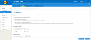

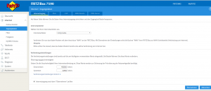

@ErkanM: Poste doch mal Screenshots der IPv4/6-Einstellungen der 7590.

Setz den bitte mal. Und poste bitte einen Screenshot von
Internet ---> Zugangsdaten ---> Reiter "Internetzugang"
und von
Internet ---> Zugangsdaten ---> Reiter "IPv6"
und von
Internet ---> Online-Monitor ---> Reiter "Online-Monitor"

So hier

Bitte noch den Reiter "Online-Monitor" posten.
Unter "IPv6-Anbindung" müsstest Du ja bei einem DS-Anschluss "Native IPv6-Anbindung verwenden" aktivieren, wenn ich das richtig sehe.
