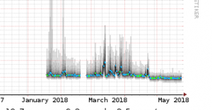

Ich habe mich heute mal dran erinnert dass ich ja nen Smokeping nebenbei laufen habe und man kann darauf deutlich sehen wann ich das TC4400 angeschlossen habe:
Insofern ist die Qualität der Verbindung im Vergleich zum Cisco-Modem besser geworden :super:

  • Technicolor TC4400 Docsis 3.1 Modem Info Thread Beitrag #2.024
Muss dazu sagen dass nach Störungsmeldungen vor einigen Jahren die Verkabelung im Haus bemängelt wurde, damals lag es allerdings am schlecht angeschlossenen HÜP.
Hier liegt alles auf dem Dachboden und ist wohl sehr altes Kabel dass erneuert werden sollte.
Allerdings läuft der Anschluss mindestens so gut wie vorher. Auch der Puma6 test zeigt nun ein gutes Bild.
