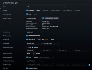

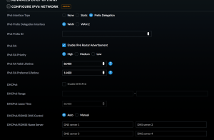

gibt es hier jemanden der ein TC4400 und dahinter ein UniFi USG laufen hat. Wie bereits beschrieben, bekomme ich keine Internet-Verbindung hergestellt. Das TCC4400 ist mit default Einstellung am UM Netz. Der Etherport kann über 192.168.100.1 angesprochen werden. Den WAN-Port des USG habe ich dorthin verbunden. Dieser ist sowohl mit IPv4 und IPv6 (prefix 56) auf DHCP eingestellt. Muss ich noch etwas konfigurieren?
Vielen Dank.

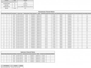

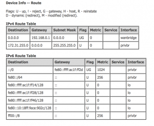

Habe mich jetzt noch mal direkt mit dem TC4400 verbunden. So schaut es jetzt bei mir aus. Sehe ich das richtig, das ich eine 10er IP von UM bekommen habe, aber keine für IPv6?
Wenn ich im Interface auf Device Info => WAN gehe steht dort jedoch nichts ?

Die 10er IP ist nur das Management Interface im UM Management Netzwerk. Für Dich soweit uninteressant.
Dein Configfile hat "dslite" im Namen und daher musst Du Dein Gerät hinter dem Modem (Router oder Laptop) auf eben DS-LITE konfigurieren.
  • Technicolor TC4400 Docsis 3.1 Modem Info Thread Beitrag #2.111
Vielen Dank.
shortie
Habe ich am laufen. Viel zu konfigurieren gibt es da eigentlich nicht. Am DS Anschluss.
WAN beides auf DHCP
IPv4
IPv6 /59
Was bekommt man denn am DS-Lite? Nur eine IPv6?
Jay

@jayflex: So schaut es bei mir aus:

Konfiguration sieht in Ordnung aus, scheint am DS-Lite zu liegen.
