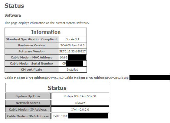

Hier noch die DOCSIS cfg:
*EDIT* Im Configfile String kommt die CM-MAC vor...
  • Technicolor TC4400 Docsis 3.1 Modem Info Thread Beitrag #2.135
wow...wahrscheinlich zeigt es das bei PYUR dann auch so an. Mal sehen. Jedenfalls spitze.
Oben steht 3.1 :kratz:
  • Technicolor TC4400 Docsis 3.1 Modem Info Thread Beitrag #2.136
Docsis 3.1 hab ich bei mir auch stehen.
  • Technicolor TC4400 Docsis 3.1 Modem Info Thread Beitrag #2.137
Ist normal mit der neueren Firmware.

Das TC4400 hat nach der Aktivierung bei VF keine 10er IP, also IPv4 Adresse. Es hat lediglich eine IPv6 Adresse als Mgmt-Adresse. Auch wenn diese aus einem Public-Scope stammt, ist dieser IPv6 Bereich vom Internet nicht erreichbar. Das blockt VF.
Warum aus dem Internet?
Es geht doch um den Zugriff auf das WebIF aus dem eigenen LAN.
Ist bei UM kein Problem.
Die 192er erreicht man aus dem LAN einer FritzBox nicht.
Na Du hast doch auch von der 10er IP gesprochen. Die 10er IP wie bei UM gibt es bei VF ja dann nicht mehr.
Anstelle der 10er IPv4 Adresse als interne Management-Adresse, verwendet VF eine IPv6 Adresse. Diese IPv6 Adresse ist keine Link-Local oder Unique Local Address (ULA) sondern eine Global Scope IPv6 Adresse. Da kommt dann gleich der Gedanke, dass die Management-Adresse von dem VF Modem aus dem Internet via IPv6 erreicht werden könnte. Das ist aber durch die Filter von VF nicht der Fall.
