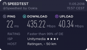

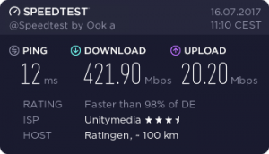

  • Natives Dual Stack in Baden-Württemberg? Beitrag #350
Ich bin ja mittlerweile neidisch auf euren Ping.
Der ist bei mir nämlich miserabel.
Aber erst, seitdem hier UM das CMTS von Arris auf Casa Systems gewechselt hat. Vorher war der bei mir genau so gut (um die 10 ms).
Seit Casa sind es um die 25 ms. :wand:
In den Casa CMTS werkelt ja auch ein beschissener Puma Chipsatz :hirnbump:
Steh ich hier allein im Regen, oder kann das sonst noch jemand nachvollziehen :kratz:
Das der Ping bei Casa um 10ms+ hochgeht kann ich leider bestätigen (Raum Dortmund).
