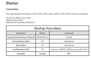

Habe eben ein /56 Prefix angefordert und auch zugeteilt bekommen (BW) :cool:
  • Natives Dual Stack in Baden-Württemberg? Beitrag #54
"cust-own_150000_20000_ds_sip_wifi-on.bin"
i am happy :)

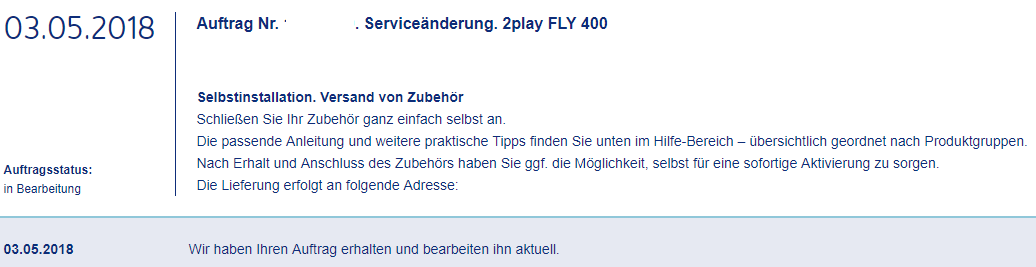

Naja mal schauen, der CHat ist schon dicht. Hab jetzt den 2. Mitarbeiter dran - er muss das auch erst nachfragen. Komme übrigens aus NRW und hab auch das TC4400. Mal schauen ob ichs auch hinbkeomme :D
  • Natives Dual Stack in Baden-Württemberg? Beitrag #72
Nach Erkundigung - Es geht wohl . Sie meinte sie stößt das jetzt an, soll 30 Minuten dauern. Ich hoffe ich hab gleich kein DSLite :D

Ich habe einen 2 Play Fly 400 inklusive Der Telefon Komfort Option, also auch die FritzBox 6490. Ich habe einen IPV4 anschluss und Interesse an dieser Upload Funktion. Ich habe mit der Dame aus der Technik ausgemacht das Sie mich zurückruft wenn neue Tarife wie der 600 mbit oder ähnliches angeboten werden bzw. nach dem 7.05.2018 Um das Upgrade durchzuführen. Nun lese ich hier das man richtiges DS bekommen kann und will das natürlich auch. Ich frage mich aber gerade wie ich das in der FritzBox sehe, also das Configfile und dessen Name. Hat da jemand einen Rat?
  • Natives Dual Stack in Baden-Württemberg? Beitrag #75
Die neueren Fritzboxen zeigen das nicht mehr (direkt) an. Erstell die Supportdaten (http://fritz.box/support.lua), und irgendwo da drin steht der Dateiname - am besten nach "generic" oder "cust-own" (UM, NRW) suchen.
