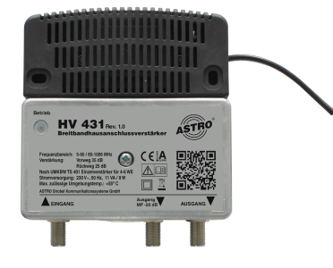

dafür müssen sie die verstärker in den kellern der kunden auswechseln, wenn sie 200mhz in senderichtung nutzen wollen. Selbst wenn sie nur bis 86mhz gehen wollen würden. Und bei unserem können sie anfangen
  • Gigabit Ausbau kommt bis 2022 Beitrag #365
das ist definitiv korrekt - und wenn nicht alle Linienverstärker inzwischen durch Harmonic-Remote-PHY Technik ersetzt wurden, muss man auch da in den Schränken an der Straße noch Anpassen. Bei den modernen Remote-PHY ist das ggfs. aus der Ferne programmierbar ...
Ich weiß nicht, ob man in einem Segment ALLE Hausverstärker austauschen muss, oder nur die bei Internet-Kunden.
Es könnte sein, dass es doch zu Störungen im TV-Netz des Hauses mit altem Verstärker kommt, wenn der Router + Verstärker des Internet-Kunden da ab 88 MHz über den alten Verstärker in das ehemalige UKW-Band und ggf. darüber hinaus bis 200 MHz hereinbrät ...
