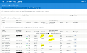

hab seit Freitag etwas packetloss bei VoIP Gesprächen - sonst noch jm betroffen der den Server: ssl71-v4.telefon.unitymedia.de nutzt?
Über...
Über 12% Paketloss zeigt die Fritzbox an - Modemwerte sind top...

Moin, bei mir steht zwar überhaupt nichts von Paketloss, aber die Burstwerte sind bei mir teilweise extrem hoch und die gegenseite komplett unverständlich. Mein Registrar ist aber der ssl64-v6.telefon… Meine Vorwahl ist allerdings die gleiche PLZ ist 58239 also quasi nebenan ...

bei mir in dortmund (0231) das gleiche seit dem 22. ich habe das aber auf das 7.0.1 update meiner fritzbox 6490 geschoben, welches am 21.11. durchgeführt wurde. wollte deshalb schon die fritzbox auf werkseinstellungen zurücksetzen und neu einrichten oder auf die 7.0 firmware downgraden, was ich aus zeitgründen aber bisher noch nicht geschafft habe.... habt ihr evtl. auch ne fritzbox 6490 und die firmware upgedated?

Ich habe das Problem auch an 2 Anschlüssen. Vorwahlbereich 02364. Also nicht weit von den anderen Betroffenen weg.
Eingesetzt werden einmal eine freie 6490 und einmal eine ex-kdg 6490. Das Downgrade von 7.01 auf 7.00 hat nichts gebracht. Bei mir sind zwar die Verzögerungswerte nicht ganz so extrem (im 200er Bereich), aber die Burst steht bei ca 300ms (100%). Das kann doch eigentlich nur noch an den Sip Servern von UM liegen. Ich nutze ssl62-v4.telefon.unitymedia.de auf der einen und ssl71-v6.telefon.unitymedia.de auf der anderen Box.
Telefonieren ist so quasi unmöglich. Hört sich an wie ein Handytelefonat mit extrem schlechter Verbindung. Halbe Wörter werden verschluckt.

Und jetzt geht am Abend wieder nichts. Burst Rate bei 250ms und wieder das elende Gehacke. Zur Krönung noch ein Paketverlust von 9,2%. Das hatte ich vorher nicht in der Höhe.

Es wird immer schlimmer. Heute hat der Burst Wert ca. 28500ms erreicht.
Ich habe gewonnen: Hatte gestern als Topwert 31448 Burst :sauer: Ehrlicherweise liege ich in der Regel aber im Bereich bis 300 Burst. Verloren bei 1%, Verzögerung 100ms - 200ms. Macht trotzdem keinen Spass.
Wie ich hier FB 6590 an Business Anschluss - Zerhackte Telefonie auch schon geschrieben habe, versuche ich herauszufinden, ob man das Problem an einer bestimmten Box festmachen kann. Ich verwende eine eigene 6590 mit OS 7.01.
PLZ-Bereich 58644 reiht sich dann auch mal ein. Vorhin ein Telefonat rein bekommen, auch von einem UM-Kunden und es war abgehackt. Der Teilnehmer war zeitweise kaum zu verstehen und auch meine "Lebensabschnittsgefährtin", die das Telefonat führte, wurde oft nicht verstanden. Als das Gespräch noch zugange war, war dann die FB 6590 plötzlich komplett offline und baute die Internetverbindung wieder auf. Leider finde ich nichts in den Ereignisprotokollen, auch die Werte vom Telefonat stehen nicht in der Liste unter Telefonie -> Eigene Rufnummer -> Sprachübertragung.
Seltsamer Weise treten diese Probleme (es war vor ein paar Tagen schon mal der Fall) erst auf, seitdem ich die eigene FB 6590 provisioniert habe und von 2Play Premium 200 mit IPv4 auf 2Play Fly 400 mit Dual Stack umgestellt habe. Wobei die FB6590 schon seit Ende Oktober aktiv ist und die Umstellung erst seit 1 Woche.
