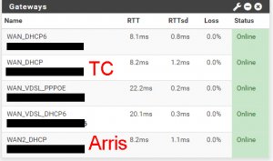

Also die Minimum Latency ist definitiv besser beim TC4400
Auch die avg sieht gute 2ms besser aus
  • Arris TM3402B Modem Beitrag #96
Ne, die Latency ist exakt gleich. Thinkbroadband nutzt unterschiedliche Adressen und Routing, da hat die Minimum weniger was zu sagen.
