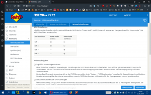

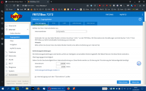

Also . ich habe Connectbox und daran die FritzBox 7272, diese kann ohne Probleme 150Mbyte/s und Telefonie geht auch samt Telefonbuch, Rufnummer Sperre etc.., muss doch irgendwie möglich sein, oder mit Kundencenter tel., irgendwo gelesen, wobei die sich ja oft etwas d...lich anstellen :smile:
  • ConnectBox Bridge-Mode nun verfügbar ! Beitrag #316
Wie soll die denn 150 Mbit/s können mit Fast Ethernet (100 Mbit/s) LAN-Anschlüssen? Außerdem ist die EoS bei AVM, da gibts nichtmal mehr Sicherheitsupdates. Kann die 7272 überhaupt analoge Telefonie? Dann kannst du den Telefonanschluss mit dem Y-Kabel "durchschleifen". VF-UM ist da rechtlich auf der sicheren Seite, du nutzt das Providerequipment, somit müssen (und können!) sie dir keine Telefonie-Zugangsdaten geben, da die Telefonie nicht über SIP sondern über VoC abgewickelt wird - und da gibts keine Zugangsdaten.
  • ConnectBox Bridge-Mode nun verfügbar ! Beitrag #317
150 Mbit/s natürlich meine ich, laut speedtest über LAN hat sie wie die Connectbox 150 Mbit/s Telefonie schon immer analog , nutze ich ja schon seit Jahren, WLAN hat sie immerhin ca. 70-80 Mbit/s , muss man eben einstellen,
Läuft seit 2014 ohne Probleme !
