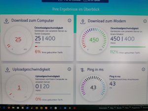

der Anschluss wurde durch UM getetstet, er ist absolut in Ordnung, siehe Bild. Es ergeben sich mehrere Möglichkeiten:
- Speedtest per WLAN, nicht per LAN - Power Mode beim LAN deaktiviert - veraltete Firmware
Gruß shortie

Der im Bild dargestellt Test wird von UM-Seite aus intern gemcht, dazu werden Tools genutzt die nur intern zur Verfügung stehen, nicht jedoch der Bundesnetzagentur. Abgesehen davon halte ich Wertung oder Bezeichnungen wie "Labertasche" für wenig sinnvoll......
