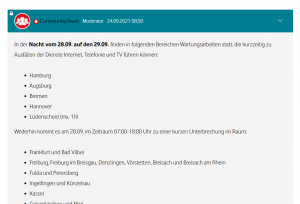

  • Neue Routingerscheinungen Beitrag #768
Die sind für morgen angekündigt bzw. auch nur Regional
ich tippe eifnach, dass da größere regionen schlagartig online kommen (viele tausend modems die vom DHCP plötzlich ne IP einfordern) und das routing einfach lahmgelegt wird.
das kann ausgeschlossen werden
  • Neue Routingerscheinungen Beitrag #769
