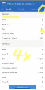

Seit einigen Stunden / Tagen? Weiß nicht so genau ist an meinem ehemaligen Unity Anschluss nun ein Docsis 3.0 Kanal im Upstream weggefallen.
Doch es gibt nun einen OFDMA Kanal Docsis 3.1 im Upstream... muss noch etwas forschen. Screenshot erstellen usw. ( Standort Bonn Nord)...,

Anbei mal ein schneller Screenshot:
vorher hatte ich 5x 3.0... nun nur noch 4x.... wann es passiert ist??? Leider fehlt seit der 7.22 Firmware das zusätzliche Menü wo man die „Kommunikation“ zwischen CMTS und dem eigenen Modem sehen kann...

Moin hier noch ein Screenshot aus meiner Fritzbox 6591 (leider schon FW 7.22)....
Der 3.1 Kanal ist schon "breiter", ggf. muss ich mal noch genaue Daten aus den Router Support dateien extrahieren. Leider ist die FW7.22 für den Nutzer mehr beschränkend...
Beim Nachbarn (Unitymedia branded 6591 FW 7.13) steht folgendes: Frequenz 54.4-65 Mhz. Das deckt sich ungefähr mit meinem Screenshot.
Wieviel Upstream-Durchsatz/Bandbreite damit mal zukünftig möglich wäre kann ich leider nicht sagen.

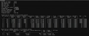

Der OFDMA ist 10,4Mhz breit und bietet unter der höchsten Modulation (QAM1024) 72 Mbit. Insgesamt kommt man damit auf 180Mbit im Upstream was in etwa 45Mbit mehr entspricht als zuvor mit den 5 D3.0 Kanälen.

Ja so 60Mbit dürfte der Kanal haben bei 512QAM

so hab nochmals genauer gesucht in der Support-Dateien, dort sind nun alle Werte:
