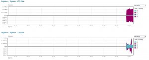

jup. da bin ich sehr froh, auf dem land zu wohnen und nicht in Städten wie Köln, Berlin oder Hamburg.
Dazu ist Kabel halt extrem anfällig für Jitter aufgrund der zeitintervall datenübertragung, grad im upload. Das merk ich sogar derzeit durch unseren Übermieter, dem wir gestatten unseren Anschluss mitzunutzen (auf 15/100mbit gedrosselt). Der hat derzeit zwei freunde zu gast und die haben 3 playstations derzeit.
Verursachen zwar verhältnismäßig wenig traffic auf dem UDP protokoll, aber der jitter is abartig. Und ne, das ist nicht das segment. Das ist ziemlich ruhig
