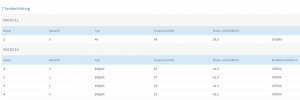

Hier (bislang reines D3.0 Segment) wurde nun auch der D3.1 Upstream Kanal geschaltet.
Interessant: die FB6660 (OS7.24) zeigt in der Übersicht zwar an, dass der D3.1 neben den 4 D3.0 Kanälen auch "verwendet" wird, allerdings taucht der D3.1 Kanal nicht in der Detailübersicht der verwendeten Kanäle (Werte) auf.
Ob dies sich noch einstellt oder eine gewollte Änderung in der Detailübersicht ist?
Denn der Abruf der erweiterten Supportdaten zeigt, dass die Informationen durchaus vorhanden sind:
Multi-Carrier (OFDMA) Channels: 2 (1 currently active)

@Maghook : Meine 6660 zeigt den OFDMA Upload Kanal in den Details an?

Genau das hätte ich auch so erwartet. Aber die Anzeige des D3.1 fehlt genau an dieser Stelle bei mir. Angezeigt werden da nur die 4 D3.0 Kanäle unterhalb.
Nichtsdestotrotz zeigt die Übersicht an, dass sie den Kanal nutzt. Strange.
