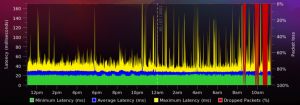

Heute Nacht war von Mitternacht bis ca 02:00 mehrfach das Internet weg. Vom Ausbaustand her hat sich nichts geändert, habe immer noch 24+1 Down Kanäle, 5 x DOCSIS 3.0 Up, kein OFDMA Up.
Traffic sieht auch so aus, wie an den Vortagen, da gibt es auch kein Indiz für einen Segmentsplit.
Pegel auf dem OFDM Down-Kanal ist um 2 dB angestiegen, nicht korrigierbare Fehler tröpfeln langsamer (im Schnitt ca 100 Uncorrectables auf 1 Mio Codewords) Vorher waren es 500 ... 1000.
Die roten "Girlanden" die da seit der Umstellung in der Grafik hängen gefallen mir gar nicht ...

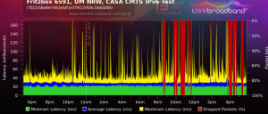

Die Pegelwerte sind bisher zwar gut geblieben, die Uncorrectables sind aber wieder so hoch, wie vor den Wartungsarbeiten.
Daneben gibt es viel "gelbes gekrissel" in der Thinkbroadband Grafik. sporadischer Ping Loss ist auch zu sehen...
Da andere Thinkbroadband Grafiken, die hier als "live" Grafik verlinkt wurden nicht betroffen sind, gehe ich mal davon aus, dass das kein Thinkbroadband-seitiges Problem ist ...

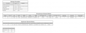

31 Mon Jul 5 21:58:29 2021 Notice (6) "CM-STATUS message sent. Event Type Code: 24; Chan ID: 36; DSID: N/A; MAC Addr: N/A; OFDM/OFDMA...
30 Mon Jul 5 21:55:27 2021 Notice (6) "CM-STATUS message sent. Event Type Code: 16; Chan ID: 36; DSID: N/A; MAC Addr: N/A; OFDM/OFDMA...
29 Mon Jul 5 21:51:25 2021 Notice (6) "CM-STATUS message sent. Event Type Code: 16; Chan ID: 36; DSID: N/A; MAC Addr: N/A; OFDM/OFDMA...
28 Mon Jul 5 21:51:10 2021 Critical (3) "SYNC Timing Synchronization failure - Loss of Sync;CM-MAC=90..........;CMTS-MAC=00:17:10:...
27 Mon Jul 5 21:51:10 2021 Notice (6) "DS profile assignment change. DS Chan ID: 32; Previous Profile: ; New Profile: 1 2.;CM-MAC=90:...
26 Mon Jul 5 21:51:08 2021 Notice (6) "TLV-11 - unrecognized OID;CM-MAC=90:........4;CMTS-MAC=00:17:10:98:20:91;CM-QOS=1.1;CM-VE...
25 Mon Jul 5 21:51:05 2021 Warning (5) "DHCP WARNING - Non-critical field invalid in response ;CM-MAC=90:.........;CMTS-MAC=00:17...
24 Mon Jul 5 21:51:00 2021 Critical (3) "DHCP FAILED - Discover sent, no offer received;CM-MAC=90.........CMTS-MAC=00:17:10:98:2...
23 Mon Jul 5 21:50:47 2021 Notice (6) "Honoring MDD; IP provisioning mode = IPv4"
22 Mon Jul 5 21:50:41 2021 Critical (3) "No Ranging Response received - T3 time-out;CM-MAC=90:.............;CMTS-MAC=00:17:10:98:20:91...
21 Mon Jul 5 21:49:40 2021 Critical (3) "No Maintenance Broadcasts for Ranging opportunities received - T2 time-out;CM-MAC=90:5.......:...
20 Mon Jul 5 21:49:30 2021 Warning (5) "B-INIT-RNG Failure - Retries exceeded;CM-MAC=90:......;CMTS-MAC=00:17:10:98:20:91;CM-Q...
19 Mon Jul 5 21:49:30 2021 Critical (3) "No Ranging Response received - T3 time-out;CM-MAC=90........;CMTS-MAC=00:17:10:98:20:91...
18 Mon Jul 5 21:46:09 2021 Critical (3) "No Maintenance Broadcasts for Ranging opportunities received - T2 time-out;CM-MAC=90.....:...
17 Mon Jul 5 21:45:45 2021 Critical (3) "No Ranging Response received - T3 time-out;CM-MAC=.........;CMTS-MAC=00:17:10:98:20:91...
16 Mon Jul 5 21:45:29 2021 Critical (3) "No Maintenance Broadcasts for Ranging opportunities received - T2 time-out;CM-MAC=9.......:...
15 Mon Jul 5 21:44:50 2021 Critical (3) "No Ranging Response received - T3 time-out;CM-MAC=9...........;CMTS-MAC=00:17:10:98:20:91...
14 Mon Jul 5 21:44:38 2021 Warning (5) "B-INIT-RNG Failure - Retries exceeded;CM-MAC=9...........;CMTS-MAC=00:17:10:98:20:91;CM-Q...
13 Mon Jul 5 21:44:38 2021 Critical (3) "No Ranging Response received - T3 time-out;CM-MAC=9.............;CMTS-MAC=00:17:10:98:20:91...
12 Mon Jul 5 21:42:49 2021 Critical (3) "No Maintenance Broadcasts for Ranging opportunities received - T2 time-out;CM-MAC=.........:...
11 Mon Jul 5 21:41:38 2021 Critical (3) "No Ranging Response received - T3 time-out;CM-MAC=90.............;CMTS-MAC=00:17:10:98:20:91...
10 Mon Jul 5 21:40:15 2021 Critical (3) "Received Response to Broadcast Maintenance Request, But no Unicast Maintenance opportunities r...
9 Mon Jul 5 21:40:15 2021 Notice (6) "CM-STATUS message sent. Event Type Code: 6; Chan ID: 2 4 5; DSID: N/A; MAC Addr: N/A; OFDM/OFD...
8 Mon Jul 5 21:40:15 2021 Critical (3) "Received Response to Broadcast Maintenance Request, But no Unicast Maintenance opportunities r...
7 Mon Jul 5 21:39:45 2021 Critical (3) "Started Unicast Maintenance Ranging - No Response received - T3 time-out;CM-MAC=90:58:51:5c:cc...
6 Mon Jul 5 21:34:48 2021 Notice (6) "CM-STATUS message sent. Event Type Code: 16; Chan ID: 36; DSID: N/A; MAC Addr: N/A; OFDM/OFDMA...
5 Mon Jul 5 21:34:33 2021 Critical (3) "SYNC Timing Synchronization failure - Loss of Sync;CM-MAC:a4;CMTS-MAC=00:17:10:...
4 Mon Jul 5 21:34:33 2021 Notice (6) "DS profile assignment change. DS Chan ID: 32; Previous Profile: ; New Profile: 1 2.;CM-MAC=90:...
3 Mon Jul 5 21:34:32 2021 Notice (6) "TLV-11 - unrecognized OID;CM-MAC=a4;CMTS-MAC=00:17:10:98:20:91;CM-QOS=1.1;CM-VE...
2 Mon Jul 5 21:34:28 2021 Warning (5) "ToD request sent- No Response received;CM-MAC=90:58:51:5c:cc:a4;CMTS-MAC=00:17:10:98:20:91;CM-...
1 Mon Jul 5 21:34:28 2021 Warning (5) "DHCP WARNING - Non-critical field invalid in response ;CM-MAC=90;CMTS-MAC=00:17...
0 Mon Jul 5 21:34:22 2021 Notice (6) "Honoring MDD; IP provisioning mode = IPv4"

Die Störung könnte fast ganz Dortmund betreffen. Hält jetzt seit 24 Stunden an
toppi wohnt auch in Dortmund
Und hier mein Live - Plot
Die roten Streifen in den beiden Plots passen sehr gut übereinander. Bei jeder dieser Phasen ist das Internet weg, sowohl Fritzbox als auch TC4400 müssen neu synchronisieren. Die Fritzbox hat eine stärkere Tendenz, neu zu starten. TC4400 läuft durch, und kämpft sich ohne Neustart durch den Resync-Prozess ...
