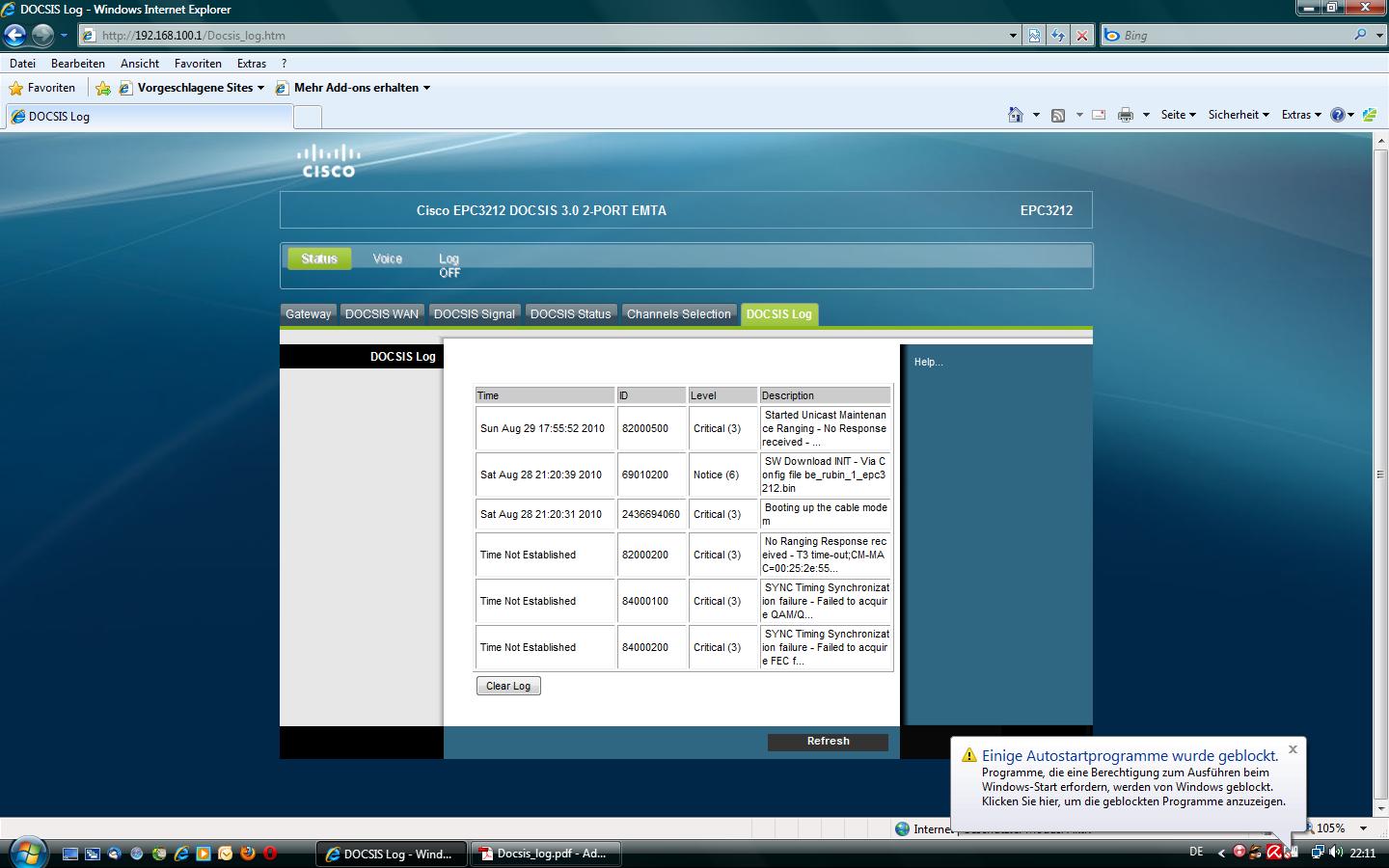

ich habe seit Donnerstag die 64.000 Mbit. Wohn in FFM-Bockenheim. Leider musste ich seit dem jeden Tag das Modem neu in Betrieb nehmen. Heute habe ich mir den Log angeschaut. Hatte das schon mal jemand von euch?
  • Docsis 3.0 Störungsthread Beitrag #382
Das Log ist für Dein Problem nicht aussagekräftig, ich tippe, es handelt sich um das übliche Problem des EPC3212, welches in diesem und anderen Threads schon ausführlich beschrieben wurde.
Ich hatte zu dem Zeitpunkt aber keinen großen upload getätigt. Wie auch immer, ich habe direkt bei einem UM-Techniker in Kerpen angerufen und er sagte, es hätte gestern Abend eine Einstrahlung im Netz gegeben. Er würde mein Modem jetzt drei Tage unter Beobachtung stellen...

Es ist ein Firmware-Bug des EPC3212, der bereits seit der Einfuehrung der Docsis 3.0 Produkte "in den Testgebieten" Aachen und Koeln (und damit seit Ende 2009) bekannt ist.
Einfach mal genau diesen Thread von Anfang an durchlesen.
Da geht es um Uploadprobleme und das das Modem EPC3212 sich einfach so aufhaengt.

Der Modemtausch bringt nichts. Es liegt nicht an der Modemhardware und auch an keiner Hardware / Einstellung bei Dir vor Ort.
Das ist ein Bug in der Modem-Firmware, der seit Beginn der Docsis 3.0 Produkte bekannt ist (d.h. seit Ende 2009).
Lies genau diesen Thread von ganz vorne.
UM muss Dein Modem nicht nur mit dem richtigen Configfile versorgen (provisionieren), sondern auch diesen Bug mit welchen Mitteln auch immer beheben/umgehen.
Das kann UM aus der Ferne.
Denn andere User berichteten auch von diesem Problem und auf einmal war es bei diesen Usern weg.
Anscheinend muss jedes der Docsis 3.0 Modems noch mal zusaetzlich separat eingestellt werden.
Lass Dich an der Hotline nicht abwimmeln und bestehe darauf, dass UM-interne Docsis 3.0 Spezialisten zu Rate gezogen werden und kein Aussendienst-Techniker zu Dir rauskommt. Denn der Aussendienst-Techniker kann hier eh nichts ausrichten.
