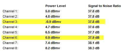

Funktioniert der Anschluss denn wirklich nicht mehr richtig, oder ist nur die Anzeige komisch (was bei mir übrigens auch der Fall ist: Kanal 3 hat einen deutlich niedrigeren Pegel als die anderen 3 (64000er Anschluss)
  • Docsis 3.0 Störungsthread Beitrag #482
Hallo
Das mit den Werten beim Power Level ist mir auch sofort aufgefallen. :kratz:
Channel 1: 5.5 dBmv
Channel 2: 4.6 dBmv
Channel 3: -0.6 dBmv
Channel 4: 5.4 dBmv
Aber bis jetzt funktioniert der Up/Download und das Surfen ohne Probleme.
Und solange alles so funktioniert wie es soll sind mir die Werte relativ egal. :smile:
  • Docsis 3.0 Störungsthread Beitrag #483
Also gestern Abend wurde bei mir die FW eingespielt und mir ist sofort aufgefallen das Channel:3 völlig verstellt ist.Dabei hat der Techniker gerade vor 1 Monat die Anlage hier schön eingestellt weil die ziemlich verstellt war.
Channel 1: -0.7 dBmv 40.2 dB
Channel 2: -1.5 dBmv 39.9 dB
Channel 3: -6.7 dBmv 40.0 dB
Channel 4: -1.0 dBmv 39.8 dB
Vorher war der Channel:3 bei -1.1
  • Docsis 3.0 Störungsthread Beitrag #484
Habe jetzt auch die neue Firmware drauf, und meine Pegel sehen ganz aus wie bei den anderen.
Power Level Signal to Noise Ratio
Channel 1: -1.9 dBmv 39.3 dB
Channel 2: -6.7 dBmv 39.5 dB
Channel 3: -1.1 dBmv 39.2 dB
Channel 4: -1.3 dBmv 39.1 dB
Channel 5: -1.4 dBmv 38.4 dB
Channel 6: -6.7 dBmv 38.7 dB
Channel 7: -0.6 dBmv 38.7 dB
Channel 8: -0.2 dBmv 38.6 dB
  • Docsis 3.0 Störungsthread Beitrag #485

und immr schön eure Seriennummer posten :D
wer es noch nicht gemerkt hat - 2 Frequenzen zeigen falsche Werte an - Softwareproblem.
