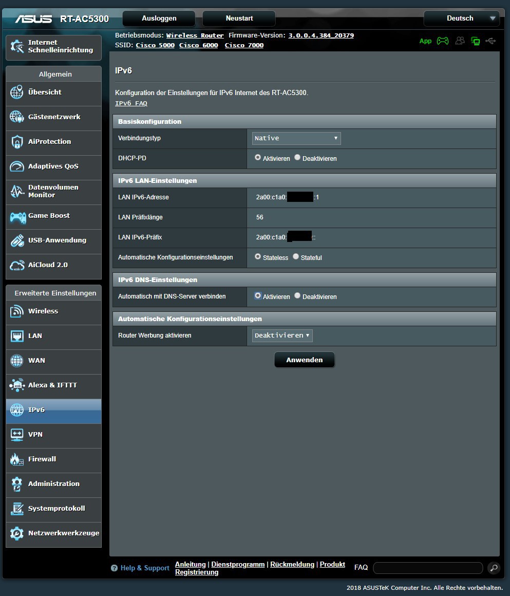

Hmm bei mir ging aber IPv6 schon mit meinem alten Kabelmodem nicht...bzw kam es nicht durch den Router durch. Ankommen tut im Router folgendes:
  • Kabelmodem importieren Beitrag #1.128
Sieht alles gut aus, bis auf die deaktivierten Router Advertisements. Die musst Du schon einschalten.

Das geschwärzte Präfix wirkt für 56 Bit zu kurz. Kann man aber nur raten.
  • Kabelmodem importieren Beitrag #1.130
Die Adresse sieht so aus: 2a00:c1a0:8712:c00::1
Das Präfix dazu so: 2a00:c1a0:8712:c00::
  • Kabelmodem importieren Beitrag #1.131
Okay, das sieht in Ordnung aus. Bekomme allerdings Destination Host Unreachable zurück. Was sagen die IPv6-Firewall-Einstellungen?
  • Kabelmodem importieren Beitrag #1.132
IPv6 Firewall ist aktiviert im Router, mehr ist da aber nicht eingetragen :kratz:

Schalt die IPv6-Firewall mal testweise aus und meld dich hier zurück. Sollte nicht viel passieren, wenn dein LAN eh kein Präfix zugewiesen bekommt. Ich will nur kurz testen, ob das IPv6-Präfix bei PYUR/Primacom hängenbleibt oder zum Router durchgeht.
