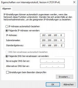

Wenn ich den Bug über den MIB Browser auslesen will bekomme ich immer eine Time oft Fehlermeldung. Das Modem war nur über LAN angeschlossen und das Coax Kabel war abgezogen.
  • Kabelmodem importieren Beitrag #1.299
Hast Du die Netzwerkeinstellungen auf Deinem Rechner entsprechend angepasst :kratz:
