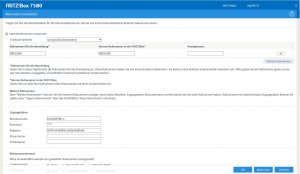

Hier mal die Bilder (NRW)
Noch eine Anmerkung zur Telefonie:
Seitdem ich ein eigenes Modem betreibe, gibt es keinerlei Probleme mehr mit dem Faxversand, jedes Fax läuft fehlerfrei durch. :D
Damals mit der UM Fritte 6490 (FW 6.50) hatte ich da massive Probleme, Faxversand ist oft mit Fehler abgebrochen, Faxe mussten oft mehrmals gesendet werden, erst bei 2ten oder 3ten Versuch ging das Fax dann durch. :wand:
PS: Vielleicht war der Puma Bug dran schuld (erhöhte Paketlaufzeiten, tödlich für´s Fax) :motz:
