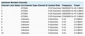

Könnte die Reduzierung der US Kanäle von 5 auf 4 wohl der erste Schritt zur Einführung von Docsis 3.1 sein :kratz:
Wenn ich mir dieses Bild hier anschaue, lässt es das vermuten
Bei mir wurde ja der unterste Kanal rausgeschmissen (30,8 MHz)
Also hier ist mittlerweile grundsätzlich was faul,
Seit einer Woche habe ich ja nur noch 4 US Kanäle, heute hat das Ganze gewechselt, 30,8 MHz ist wieder da, dafür fehlt aber 37,4 MHz
Weiterhin nur noch 4 US Kanäle, hat jemand ne Erklärung dafür?
Jetzt ist 37, 4 MHz auch wieder da, dafür fehlt aber 51,8 MHz
So wie es aussieht, sind zwar alle 5 US Kanäle vorhanden, aber es werden nur noch 4 zugeteilt :kratz:
Irgendwie komisch :confused:

  • Kabelmodem importieren Beitrag #1.583
Ich hatte das hier kürzlich auch. Grund war eine Einstrahlung durch einen Nachbarn ein paar Straßen weiter der meinte seinen VHS Rekorder in Betrieb nehmen zu müssen.
  • Kabelmodem importieren Beitrag #1.584
So starke Einstrahlung nur durch einen VHS Recorder? Da läuft aber was schief.
Gesendet von meinem Pixel 2 XL mit Tapatalk
  • Kabelmodem importieren Beitrag #1.585
Jop, der Kunde hat mehrere solcher Geräte die einen Knacks haben. Er wurde nun Zwangsabgeschaltet seitens UM, nun ist wieder alles gut.
