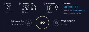

Diskutiere Kabelmodem importieren im Internet und Telefon über das TV-Kabelnetz Forum im Bereich Internet und Telefon; Der Speed im US wird jetzt auch nicht mehr voll erreicht, sonst waren es immer knapp 21 MBit´s
  • Kabelmodem importieren Beitrag #1.626

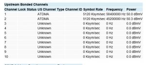

Es geht weiter den Bach runter, seit heute nur noch 2 Kanäle im US, obwohl die Pegel alle in Ordnung sind und auch keinerlei unkorrigierbare Fehler im DS
Wenn das jetzt so weiter geht, gibt´s in 1-2 Wochen garkein Internet mehr, wenn auch der letzte US Kanal weg ist.
Bei dir läuft ja richtig Andreas.
Wenn wir also nix mehr von dir hören, wissen wir dann, dass alle US wegrationalisiert wurden :naughty:
  • Kabelmodem importieren Beitrag #1.628
Ich hatte das Problem (wenn auch nicht so stark wie bei Dir Andreas) auch. Bei mir war es eine Einstrahlung. Leider sieht man die SNR im US nicht beim TC4400. Hier kann also schon was faul sein, obwohl die Werte passen.
Es wird schlimmer
Ausfall droht :motz:
Das dachte ich auch immer. Mach dir da mal keine Sorgen. Bei Improware habe ich seit Jahren nur noch ein Rückkanal. Da dann nur noch noch 10 Mbits Upload ankamen hab ich halt einfach von 500/50 auf 100/10 gewechselt. :winken:
