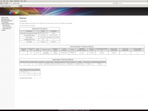

ich werde (oder wurde schon?) in diesen Tagen von (Mi. 13.6. - Mo. 18.6.) umgestellt. Das Modem mit SR70.12.33-180327 laeuft natuerlich die ganze Zeit schon (unprovisioniert) mit. Dabei loopt er staendig zwischen:
1.) locking downstream channels
2.) locking upstream channels
3.) connecting to your service provider's network
weil er unprovisioniert ist geht er dann nach kurzer Zeit wieder auf 1.) Im WebIF sieht's dann so aus wie von dir gepostet.
Hast du nie State 2.) oder 3.) ? Denn zumindest in 3.) sehe ich dann einen lock auf 1 upstream und 1 downstream channel. In state 1.) und 2.) verschwindet der natuerlich wieder.
  • Technicolor TC4400 Docsis 3.1 Modem Info Thread Beitrag #2.507
Bisher nicht. Das 4400 war 1h dran..und genau das WebIF ist geblieben. Mehr kam nicht
  • Technicolor TC4400 Docsis 3.1 Modem Info Thread Beitrag #2.508
es dauert oft recht lange bis er aus 1.) in 2.) wechselt. Und in state 2.) 3.) ist er bei mir immer nur kurze Zeit.

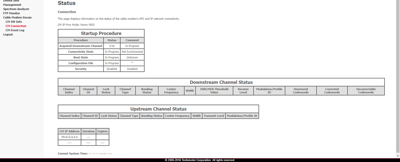

Hmm das 27er (Bugfrei) von Tobsen findet einfach keinen Startkanal bei PYUR. 1h dran gehabt, DS blinkt und nix passiert. :kratz:
Ist es denn auf EuroDOCSIS eingestellt? Und kannst Du irgendwo eine Startfrequenz einstellen? Dann gib' da doch mal die Frequenz eines DOCSIS Downstream-Kanals (am besten eines "primary") ein. Kenne die Kanalbelegungen bei PYÜR leider nicht (zumal man da ja wohl auch noch nach dem "Sub" unterscheiden muss) deshalb kann ich nicht sagen, welche das ist. Eventuell kann man die auch in einem vorhandenen Providergerät im Webinterface "abschauen".
  • Technicolor TC4400 Docsis 3.1 Modem Info Thread Beitrag #2.516
Steht trotzdem nur Docsis 3.0 da. Mehr kann ich nicht auslesen.
Nein, die Startfrequenz kann man nicht einstellen. Eigentlich probiert das Gerät alle durch bis es eine findet. Bei mir hier ist die Startfrequenz 642MHz.
Meine 20er finden die auch auf Anhieb.

Die Kabelwerte sind ok. Müsste auch auf der vorherigen Seite noch ein Screenshot davon sein. Aber ich bekomme es nicht zum laufen. Nach 10 Minuten ändert sich das Comment bei Connectivity von "Synchronisieren" auf "nicht bereit". Danach passiert nichts mehr.
US Werte sind alle 4 bei 49dBmV bei meinem funktionierenden Modem.
DS zwischen 6,1 und 4,7 dBmV SNR zwischen 41 und 42,5
