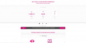

Ich hab zum Schluss noch die LTE Leitung mit dran gehangen. Leider hat es über diese auch den Uploadtest gemacht. Die 1,2 waren nur ein kurzer Peak, gemittelt waren es ca. 960 MBit/s.
Aber m.W. ist Dein Equipment laut Deiner Sig doch gar nicht >1Gbit/s-fähig, oder sehe ich das falsch? Dann ist alles über ~960Mbit/s doch sowieso ein Messfehler.
Im übrigen kann man auch mit beliebig vielen Modems nicht mehr als die Gesamtkapazität des Segments herausholen. Bei VFKD wäre da - außer in Landshut/Dingolfing/Nürnberg - bei 1Gbit/s sowieso Schluss.
  • Technicolor TC4400 Docsis 3.1 Modem Info Thread Beitrag #2.495
Ja das ist korrekt. Der Ausreißer war nur im Speedtest vorhanden. Wie gesagt das Loadbalancing hat da wohl einen Strich durch die Rechnung gemacht zumal mit der LTE Leitung der Speed immer stark schwankt. Man darf auch nicht vergessen dass das nur mit Speedtests geht die mehrere Verbindungen aufbauen. Jeder normale Download läuft nur über eine Leitung, daher eigentlich unbrauchbar.

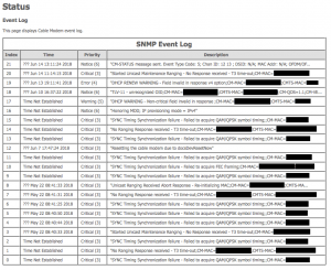

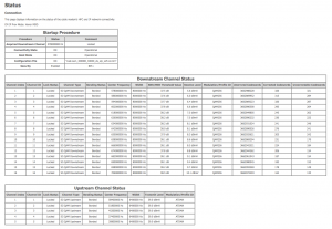

So , hab nun mein TC4440 + FB7590 eine Woche laufen.
Hab in den ersten Tagen immer mal in die Modem-Stats geschaut, und sah alles gut aus (keine bis ganz wenige Errors).
Nun schau ich heute rein und mich "haut's" um:
Warum hab ich da bloss so viele uncorrectable errors ? Sind ja mehr wie mit der FB6490 in ner Woche ;-)
Kann man aus den paar Modem-Log Einträgen vielleicht was schließen ? Mag mein TC4400 vielleicht das Cisco CMTS nicht ?
Lustigerweise hab ich das TC4400 erst seit letzten Donnerstag im Betrieb, wo das die früheren Daten (Mai ?) her kommen , k.A.
Bin ein bisschen ernüchtert um die Qualität / Möglichkeiten des TC4400 an meinem Anschluss / CMTS.
Die nicht mehr vorhandenen Puma-Bugs sind natürlich weiterhin ein Pfund was noch wiegt.
Oder mach ich mir da zuviel Gedanken ? Was sagen die Experten hier dazu ?
Danke !

Um 11:14 Uhr war Dein Netz wohl kurz irgendwo getrennt. Könnten normale Wartungsarbeiten gewesen sein. Einfach Modem neustarten und beobachten.
