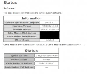

Da scheint aber ein bisschen mehr kaputt zu sein.
Vodafone nutz doch ein IP6 Management Netz oder nicht? Weil IP6 scheint das Modem gar nicht initialisieren zu wollen. Es scheint aber auf eine IP4 zu warten..
"IPv4: 0.0.0.0" Eine IPv6 ist gar nicht vermerkt.
Auch ist der QPSK/QAM Sync Timeout merkwürdig und das es auch nur einen Channel in DS/US synct. Das spricht eigentlich dafür, dass auf der RF-Ebene schon irgendwas nicht passt. DHCP ist nämlich nicht notwendig dafür, dass das TC alle verfügbaren Channel synct. Da würde dann zwar bei 20 DS-Kanälen überall "Partial Service" stehen aber sie wären trotzdem alle gesynct. Genauso in US Richtung.

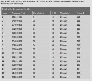

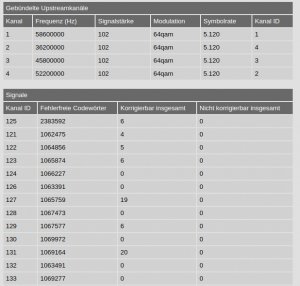

Ich habe den Leihrouter schnell mal angestöpselt.
Das sind dessen Kanalpegel:

So, ich habe den Aktivierungsprozess (mit dem TC4400) noch einmal durchlaufen und dabei die Kanalwerte beobachtet.
Das sind die Kanalpegel während der Aktivierung:
121 unkorrigierbare Fehler
wirklich nur eine IPv4 Adresse :kratz:
