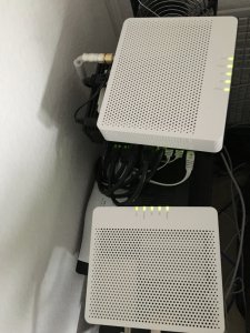

Ja ein 120mm. Wird über USB an der Firewall betrieben. Stromverbrauch ist marginal. Ich weiß es nicht im Detail aber bei mir kommt TC4400, Firewall, VOIP Gateway, Access Point, DECT Basis, Switch sowie ein Server auf rund 60W.
Das TC4400 dürfte davon vielleicht 10-15% ausmachen.
Nachtrag: das Vigor130 hängt da auch noch mit drauf.
Im Anhang sieht man den Lüfter dahinter. Kühlt auch die Firewall.

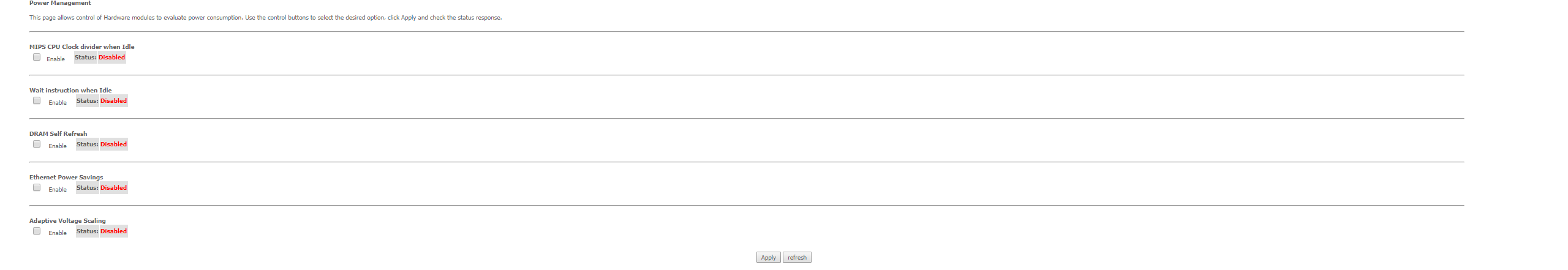

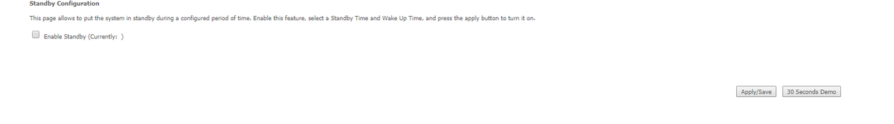

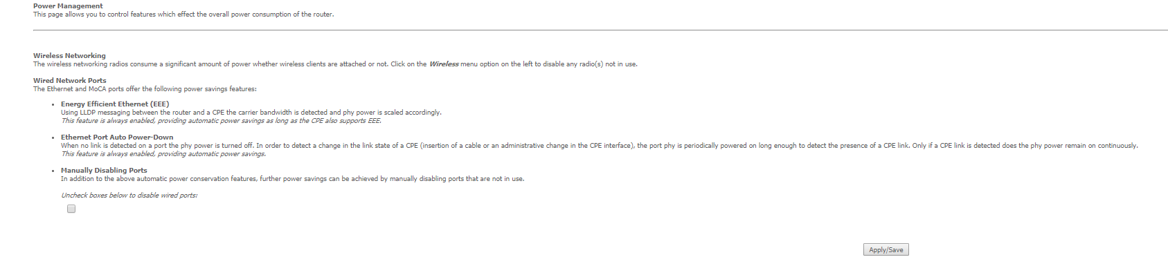

Keine Ahnung ob da irgendwas davon funktioniert, aber vielleicht will es ja mal einer ausprobieren:
192.168.100.1/pwrmngt.html
192.168.100.1/standby.html
192.168.100.1/cable_pwrmgt.html
  • Technicolor TC4400 Docsis 3.1 Modem Info Thread Beitrag #2.668
Wo bekommt man den die einzelnen Seiten her? Kann man die irgendwo auslesen? :kratz:
  • Technicolor TC4400 Docsis 3.1 Modem Info Thread Beitrag #2.669
Bringen bei mir alle nur 404.
  • Technicolor TC4400 Docsis 3.1 Modem Info Thread Beitrag #2.670
http://192.168.100.1/pwrmngt.html
http://192.168.100.1/standby.html
http://192.168.100.1/cable_pwrmgt.html
  • Technicolor TC4400 Docsis 3.1 Modem Info Thread Beitrag #2.671
Dürfte nur ein Überbleibsel der alten Routerfirmware sein, denn bei meiner Labor gibt es die Seiten nicht mehr.

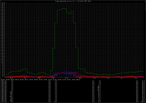

es ist der Wahnsinn :super:
puenktlich zum 1. Juli wurde ich wunschgemaess von 120 auf 400 umgestellt. Es gab eine etwa 1minuetige Unterbrechung der Internetverbindung:
<i>
</i> 26 ??? Jul 1 04:49:35 2018 Critical (3) "Resetting the cable modem due to docsDevResetNow"
dann kam das TC4400 mit 400 wieder hoch. Ein 'wget' nach '/dev/null' liefert:
<i>
</i>/dev/null 15%[==> ] 207.61M 45.5MB/s eta 26s
der zeigt jetzt bei kurzem Download von 10:09 - 10:11 folgendes Bild:
einfach nur noch geil :D
