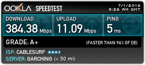

es ist der Wahnsinn :super:
puenktlich zum 1. Juli wurde ich wunschgemaess von 120 auf 400 umgestellt. Es gab eine etwa 1minuetige Unterbrechung der Internetverbindung:
<i>
</i> 26 ??? Jul 1 04:49:35 2018 Critical (3) "Resetting the cable modem due to docsDevResetNow"
dann kam das TC4400 mit 400 wieder hoch. Ein 'wget' nach '/dev/null' liefert:
<i>
</i>/dev/null 15%[==> ] 207.61M 45.5MB/s eta 26s
der zeigt jetzt bei kurzem Download von 10:09 - 10:11 folgendes Bild:
einfach nur noch geil :D

das war doch schon ein Speedtest.
oder meinst du sowas?
  • Technicolor TC4400 Docsis 3.1 Modem Info Thread Beitrag #2.679
:D Ja genau das. Netter Ping. Download und Upload PYUR typisch unter dem Vertrag...
