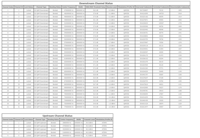

Diskutiere Technicolor TC4400 Docsis 3.1 Modem Info Thread im Internet und Telefon über das TV-Kabelnetz Forum im Bereich Internet und Telefon; Von den Traumwerten (SNR) kann ich nur träumen, hänge da meist bei 37-38 dB rum und habe viele Correctable Errors.

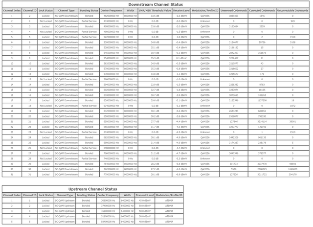

Also irgendwie arbeitet Vodafone hier am Netzt. Gerade hat das Modem wieder neu gestartet und die Kanalbelegung hat sich anscheind ein wenig geändert.
  • Technicolor TC4400 Docsis 3.1 Modem Info Thread Beitrag #3.252
Das ist aber eher der Normalzustand im HFC Netz.
Traumwerte von 40 und mehr und kaum korrigiere Fehler sind die Ausnahme bei einigen ganz wenigen Anschlüssen im HFC Netz :winken:

Und ich habe Traumwerte: 41,8 - 42,2 dB SNR und trotzdem immer unkorrigierbare Fehler
  • Technicolor TC4400 Docsis 3.1 Modem Info Thread Beitrag #3.255
Hier teils nur 36dB und keine Unkorrigierbaren :)

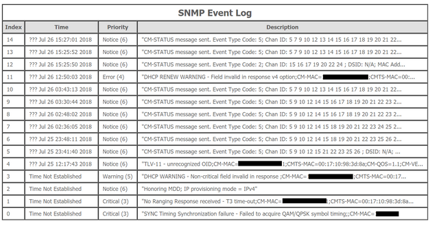

  • Technicolor TC4400 Docsis 3.1 Modem Info Thread Beitrag #3.267
Heute gab es hier gegen 17.45 einen Ausfall, das HF Signal war wohl auch kurz weg.
Danach ist das Modem nicht wieder von allein Online gegangen.
So etwas ist blöd, wenn man gerade im Urlaub ist und auf das heimische Netzwerk zugreifen möchte.
Dann bleibt die Verbindung bis zur Heimkehr Offline. :wand:
Am Modem leuchtete nur die Power Leuchte und die DS Leuchte war am blinken.
Erst ein Stromreset brachte das Modem dazu, wieder Online zu gehen.
Eine neue IP Adresse gab´s dabei auch, also ist irgendetwas im Netz ausgefallen, oder das CMTS hat´nen Reboot hingelegt. :kratz:
Aktuell hab ich noch die 20er FW auf dem Modem.
Vermutlich hat folgender Bug verhindert, dass das Modem wieder von allein wieder Online ging:
[TC4400GEN-2721] - [Power Management] CM fails to detect RF re-connectivity, after an RF outage and the downstream scanning has been ‘round the honor’ 5 times.
Allerdings wurde der Bug in der 30a FW behoben, somit dürfte das nur bei Leuten auftreten, die noch die 20er FW auf dem Modem haben.
