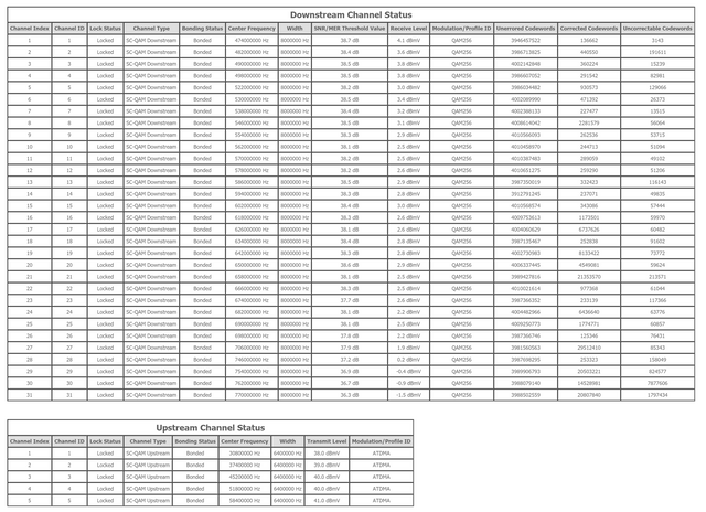

Solutions 30 hat sich bei mir immer noch nicht gemeldet zwecks Terminvereinbarung. Jedoch hatte ich heute morgen um 11 Uhr einen einstündigen Totalausfall. Nun habe ich wieder auf allen Frequenzen Signal, die Fehler gefallen mir aber trotzdem noch nicht so.
  • Technicolor TC4400 Docsis 3.1 Modem Info Thread Beitrag #3.279
Die Fehlerzahlen sind ja gewaltig :confused:

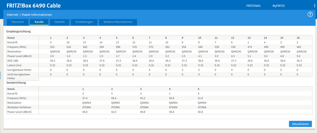

Naja.. Die Fehler sind nun auch wieder weg da ich rumprobiert habe (Habe keine 4 Loch Dose). So sieht es derzeit aus im TC4400. Das Signal auf den hinteren Frequenzen sieht grad mal wieder ziemlich gefickt aus, aber das schwankt sehr.
Habe nun testweise mal wieder meine Fritzbox 6490 rangehängt. Die verbindet sich nur mit 16 Kanälen statt 31. Daher sieht man es nicht in der Kanalübersicht. Im Spektrum sieht es aber noch viel schlimmer aus als im TC4400.
Das ärgerlichste ist halt dass alle paar Stunden die Verbindung komplett zusammenbricht. So kann man nicht mal etwas in Ruhe zocken wenn man schon frei hat. :traurig:
