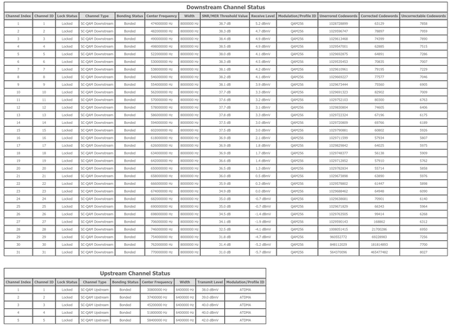

Was heißt denn im Log "TEK Invalid - Invalid Key Sequence Number"?
Bei mir ist seit gestern Abend der erste Kanal 474MHz mit vielen korrigierbaren Fehlern und nur 31dB SNR. Alle anderen bei 38-40dB.
  • Technicolor TC4400 Docsis 3.1 Modem Info Thread Beitrag #3.332
TEK ist der Traffic Encryption Key. Ich würde da zuerst auf ein Empfangsproblem tippen, also dass der TEK fehlerhaft empfangen wurde.
Wird bei Dir in der Gegend DVB-T2 auf Kanal 21 (474MHz) übertragen?

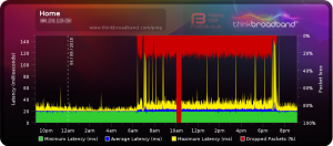

Moin!
Hat zufällig jemand eine Idee, wie man Fremdeinstrahlung mit dem TC4400 erkennen könnte? Oder auch auf andere Art und Weise, z.B. mit einem DVB-C-Stick? Trotz guter Leitungswerte habe ich seit heute morgen tierisch packet loss und Unitymedia meint, daß da ein Fremdsignal stört.
  • Technicolor TC4400 Docsis 3.1 Modem Info Thread Beitrag #3.339
Screenshot von der Statusseite posten. Wenn das SNR auf (einem) "einzelnen" 256-QAM Kanäl/en <= 33dB ist, während die anderen deutlich höher liegen, dürfte das an Einstrahlung liegen. Das kann man durch die Frequenz des gestörten Kanals noch bekräftigen: Auf den 2-3 Kanälen um 800MHz ist es LTE-Einstrahlung, ansonsten mit dem lokalen DVB-T/T2 Angebot abgleichen.
  • Technicolor TC4400 Docsis 3.1 Modem Info Thread Beitrag #3.340
Hmne, SNR war im fraglichen Zeitraum eigentlich sauber (minimal 36.3 dB).
Die Lücken in den Graphen sind entstanden, weil die Daten gar nicht mehr oder nicht in chronologischer Reihenfolge auf dem Monitoringserver eingegangen sind. Ich weiß, ich weiß, ich werde irgendwann weg von rrd auf eine influxdb gehen.

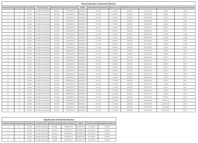

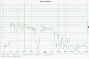

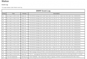

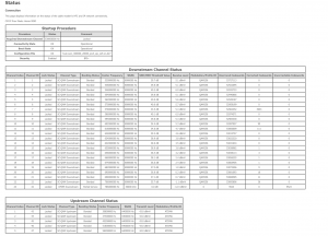

ich bin seit ein paar Wochen Unitymedia Business Kunde (Hessen - Frankfurt) - ebenfalls mit TC4400 Modem mit Firmware SR70.12.33-180327
Seit gestern, 07.08, in der früh scheint es massiv Probleme mit meiner Leitung (oder Modem?) zu geben - Unitymedia versucht jedenfalls den schwarzen Peter grade richtung Modem zu schieben.
Vielleicht hat hier ja jemand eine Idee. Das ganz lief mindestens 4 - 5 Wochen stabil vorhrer
- Laut TC4400 hängt der Kanal 23 auf "partial Service" und wird mit OFDM anstatt SC-QAM angezeigt
- Modem ist aber "online" und Unifi Edge Router dahinter bekommt auch seine WAN IP korrekt
- Allerdings ca 95% packetloss egal zu welchen IPs (google DNS, heise, golem etc) (egal von welchem Endgerät: ob vom router, wired/wireless egal)
- Alle SNR werte sind ca 2 - 4 DB schlechter als bei der ersten inbetriebnahme
- Techniker war heute vor-ort und hat eine zu Steile "schräglage" der Dämpfungswerte bemängelt.
- Am Hausverteiler (MFH) wären die Werte "ok" gewesen, worauf hin er die Dose in meinem Büro ausgetauscht hat und danach nur lapidar meinte "jetzt ist es besser - mein testgerät ist online - alles grün"
- Laut UM lässt sich auch das Modem nicht mehr "korrekt" auslesen
Anbei Screenshot aus dem Spectrum Analyzer, Connection Status und Log.
Das ganze wird jetzt nochmal an den 2nd Level eskaliert aber irgendwie seh ich da schwarz....
*seufz*
