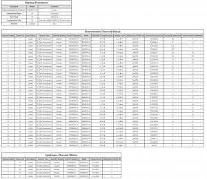

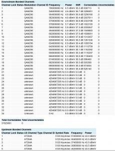

ich bin seit ein paar Wochen Unitymedia Business Kunde (Hessen - Frankfurt) - ebenfalls mit TC4400 Modem mit Firmware SR70.12.33-180327
Seit gestern, 07.08, in der früh scheint es massiv Probleme mit meiner Leitung (oder Modem?) zu geben - Unitymedia versucht jedenfalls den schwarzen Peter grade richtung Modem zu schieben.
Vielleicht hat hier ja jemand eine Idee. Das ganz lief mindestens 4 - 5 Wochen stabil vorhrer
- Laut TC4400 hängt der Kanal 23 auf "partial Service" und wird mit OFDM anstatt SC-QAM angezeigt
- Modem ist aber "online" und Unifi Edge Router dahinter bekommt auch seine WAN IP korrekt
- Allerdings ca 95% packetloss egal zu welchen IPs (google DNS, heise, golem etc) (egal von welchem Endgerät: ob vom router, wired/wireless egal)
- Alle SNR werte sind ca 2 - 4 DB schlechter als bei der ersten inbetriebnahme
- Techniker war heute vor-ort und hat eine zu Steile "schräglage" der Dämpfungswerte bemängelt.
- Am Hausverteiler (MFH) wären die Werte "ok" gewesen, worauf hin er die Dose in meinem Büro ausgetauscht hat und danach nur lapidar meinte "jetzt ist es besser - mein testgerät ist online - alles grün"
- Laut UM lässt sich auch das Modem nicht mehr "korrekt" auslesen
Anbei Screenshot aus dem Spectrum Analyzer, Connection Status und Log.
Das ganze wird jetzt nochmal an den 2nd Level eskaliert aber irgendwie seh ich da schwarz....
*seufz*
Nams
Wenn ich das richtig sehe, wurde bei Dir Docsis3.1 aufgeschaltet und der Pegel auf dem OFDM Kanal ist extrem mies, sodass das Modem tilt.
Da muss wohl ein Techniker ran.

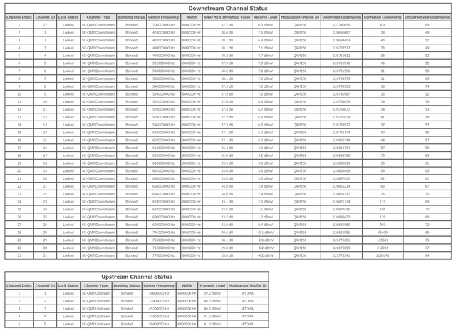

Als er vorhin gegangen ist war der SNR auf Kanal 31 auf 32dB. Nun ist er leider wieder auf 28.6dB gefallen.
Hier die Modemwerte:
  • Technicolor TC4400 Docsis 3.1 Modem Info Thread Beitrag #3.356
Das sieht noch immer nicht gut aus. Ich würde noch mal eine Störung melden, dann muss der Techniker noch mal ran bzw. es eine Stufe höher melden was das Problem ist. In diesem Fall muss dann wohl Unitymedia direkt einschreiten. Echt ärgerlich sowas...

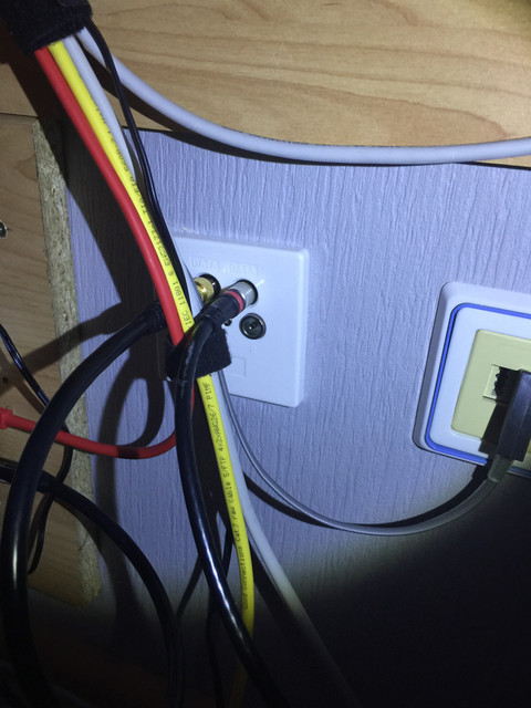

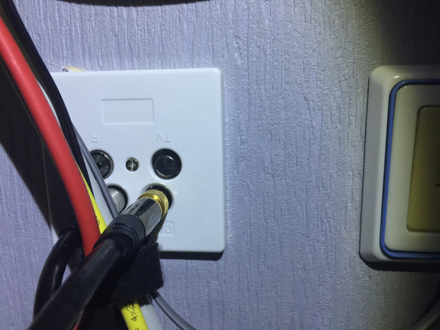

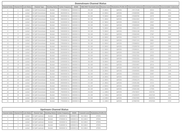

So sehen bei mir(jetzt gerade!) die Werte über Nacht aus mit dem TC4400:
Und so mit der Fritzbox 6490 welche ich nun dank 4 Loch Dose parallel betreiben kann:
Komischerweise komme ich aber über die Fritzbox 6490 garnicht ins Internet obwohl diese mit 1Mbits verbunden ist. :kratz:
Hat es eigentlich auch einen bestimmten Grund warum die Techniker die Multimediadosen falschrum installieren oder kann ich die bedenklos wieder umdrehen?
  • Technicolor TC4400 Docsis 3.1 Modem Info Thread Beitrag #3.370
Kommt auf die Dose drauf an. Eine von Astro z.b. hat die Data Anschlüsse unten, daher wenn du die drehst, musst du die Kabel von oben in die Dose führen. Bei Axing z.b. sind die Anschlüsse wiederum oben. :winken:
  • Technicolor TC4400 Docsis 3.1 Modem Info Thread Beitrag #3.371
Ich habe mal die Schraube gelöst und den Deckel ein wenig vorgeschoben um ein Blick rein machen zu können. So dass ich halt die Kabel nicht abstecken musste :D . Sieht nach einer Axing 12 dB Dose aus mit Abschlusswiderstand. Das Kabel wird von oben in die Dose reingeführt. Vorher war eine 3 Loch Axing 20dB Dose verbaut (Richtigherum!).
  • Technicolor TC4400 Docsis 3.1 Modem Info Thread Beitrag #3.372
Ja dann kannst du die einfach drehen wenn das so ist :D
  • Technicolor TC4400 Docsis 3.1 Modem Info Thread Beitrag #3.373
Perfekt! Danke Dir! Sieht doch gleich viel besser aus.

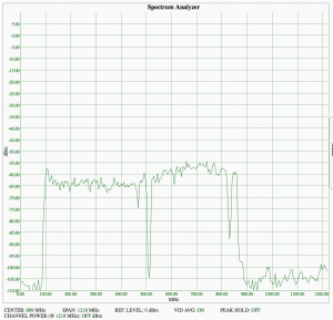

Bei mir in Frankfurt wurde ebenfalls in der Nacht vom 7. auf den 8. August Docsis 3.1 aufgeschaltet. Mein TC4400 hat damit aber keine Probleme. Der Ping ist noch etwas besser geworden. Mal gucken, wie es in der Primetime ist. Die Uplink Werte sind ca. 3 dB gesunken, Downlink ist etwa gleich geblieben. Der Docsis 3.1er SNR sieht zwar sehr mager aus aber macht keinerlei Fehler.
Eine Meldung über geplante Wartungsarbeiten gab es aber nicht. Die Internetverbindung war um kurz vor Mitternacht unterbrochen. Mein Router zeigte "Poor Internet" an. Da die LEDs am Modem kein Problem anzeigten, habe ich nur den Router neugestartet und danach war Internet wieder da.
