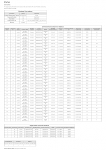

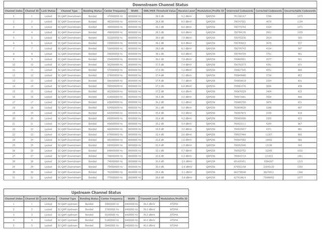

Hm… bei mir hat sich jetzt auch ein OFDM-Kanal gezeigt. Glücklicherweise habe ich keine Probleme :radio:
  • Screenshot_2018-08-09 Residential Getway Configuration Status - Connection.png

  • Technicolor TC4400 Docsis 3.1 Modem Info Thread Beitrag #3.399
  • Technicolor TC4400 Docsis 3.1 Modem Info Thread Beitrag #3.400
