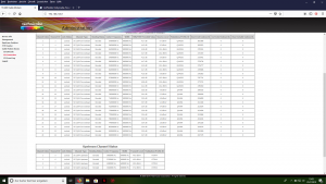

@DerSarde Ich habe mal einen Screenshot von den Werten gemacht :smile:
Edit.
Ich habe das Modem gerade nochmal stromlos gemacht jetzt sind alle 4 Kanäle wieder da.
