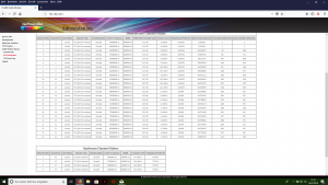

Vorhin hat das Modem einfach einen kompletten Neustart hingelegt und die angeschlosse FritzBox hat einfach keine IP mehr bekommen. Selbst nach dem ich die FritzBox stromlos gemacht hatte gabs keine IP ,im Ereignisslog war zu lesen das der DHCPv6-Server nicht Antwortet (SOL). Als ich mein Notebook direkt an das Modem angeschlossen hatte konnte ich Problemlos ins Internet :kratz: . Die FritzBox bekam erst wieder eine IP nach dem ich das Modem kurz stromlos gemacht habe.
Hatte jemand dieses Verhalten schon mal oder lag es einfach nur an der FritzBox? :kratz:

  • Technicolor TC4400 Docsis 3.1 Modem Info Thread Beitrag #3.190
Hatte jemand dieses Verhalten schon mal oder lag es einfach nur an der FritzBox? :kratz: Screenshot (4).png

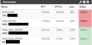

Mit pfSense hatte ich noch keine Ausfälle :winken:
Das Modem war auch nie offline oder hat die Verbindung verloren.

Wie es aussieht sind bei Dir zwei zusätzliche Downstreamkanäle geschaltet worden. Vermutlich war deshalb die Verbindung kurz weg.
  • Technicolor TC4400 Docsis 3.1 Modem Info Thread Beitrag #3.193
Aber müsste ich dann nicht 26 Downstreamkanäle haben anstatt 24, weil die hatte ich vorher schon. Oder liege ich da falsch ?
  • Technicolor TC4400 Docsis 3.1 Modem Info Thread Beitrag #3.194
Eventuell wurden auch die Frequenzen geändert. Jedenfalls sind die Kanäle 1 & 2 neu dazugekommen auf Deinem Screenshot.
