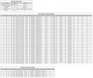

Hi mir bricht in letzter Zeit der Upload weg, für mich sehen die Transmit Level sehr niedrig aus im Vergleich zu anderen Modem Werten die ich hier gesehen habe.
Sind die noch in Ordnung oder zu niedrig?

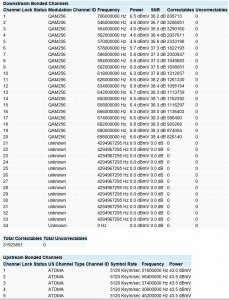

Aktuelle Modemwerte?
  • Technicolor TC4400 Docsis 3.1 Modem Info Thread Beitrag #3.468
Ich bin jetzt noch´n Schritt weitergegangen.
Habe hier ja 2 HÜP´s im Keller.
Da hab ich jetzt mal von dem zweiten HÜP direkt ein Koaxkabel (5m lang) zum Modem gelegt.
Das Modem ist also jetzt direkt am HÜP ohne Verstärker und sonst noch etwas angeschlossen.
Der SNR im DL hat sich jetzt um ca. 3 dB verbessert.
Der Power Level im US hat sich aber um ca. 5 dB verschlechtert.
Die korrigierbaren Fehler fließen trotzdem weiter stetig rein (ca. 1000 pro Minute), also genau so, wie vorher.
Von meiner Seite kann ich da nix mehr tun. :traurig:
Was man jetzt sieht, die Leitung hat kaum Schieflage, eigentlich sogar recht gut bis perfekt, bis auf wohl etwas viel Dämpfung in Senderichtung.
Wer kann da was zu sagen?
Unkorrigierbare gibt es absolut keine, auch nicht, wenn das Modem 2 Monate am Stück läuft.
Aber 1000 korrigierbare pro Minute in Summe auf den 20 Kanälen, ist das normal, bzw. noch im Rahmen :kratz:
Oder rühren da die Probleme mit den Speedeinbrüchen und Latenzschwankungen her :confused:

Die werden schon daher rühren, da das Modem ja die Fehler korrigieren muss, bei dir ja Recht viele. Warum aber nur korrigierbare das kann ich dir auch nicht sagen. Bei mir stapeln sich ja z.b. die unkorrigierbaren..dafür die anderen nicht :kratz:
Jetzt nach 18 Stunden knapp 1 Millionen korrigiere Fehler. Also steigen die stetig ziemlich konstant mit 1000 pro Minute an. Die unkorrigierbaren sind auf allen 20 Kanälen auf 0
Der SNR liegt weiterhin super bei 41 dB, seitdem das Modem direkt am HÜP läuft.
Hätte eigentlich gedacht, dass die unkorrigierbaren weniger werden, durch die Verbesserung des SNR von 37/38 auf 41 dB. Ist aber nicht der Fall.
Ist es nicht so, dass ein Regelmechanismus zwischen CMTS und Modem die Pegel so hält, dass das Signal gerade noch ausreichend für wirksame Fehlerkorrektur ist? Ein zu hoher Pegel ist nämlich auch schädlich...
