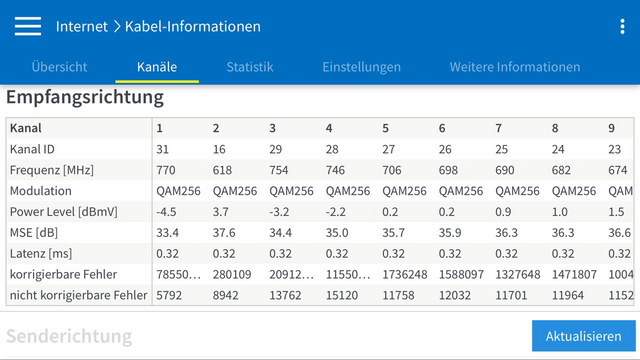

Bei mir sieht es nach ca. 20h (Letzer Ausfall war gestern um 15 Uhr) so aus:
Nur noch lächerlich. Ich hatte letzten Monat 37 Ausfälle und diesen Monat auch schon wieder 19 Ausfälle. :traurig:

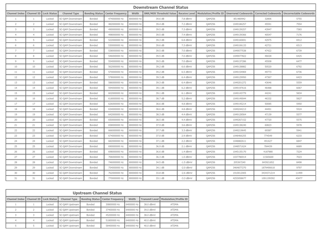

Ist es nicht so, dass ein Regelmechanismus zwischen CMTS und Modem die Pegel so hält, dass das Signal gerade noch ausreichend für wirksame Fehlerkorrektur ist? Ein zu hoher Pegel ist nämlich auch schädlich...
Der SNR ist doch jetzt optimal, wo sind da zu hohe Pegel :kratz:
Der Power Level im US ist mit 48/49 dB auch noch gerade im Rahmen.
Wenn der bei einer Einstrahlung hochgeht und nicht mehr ausreicht, kann ich ja wieder auf den Verstärker wechseln. :zwinker:

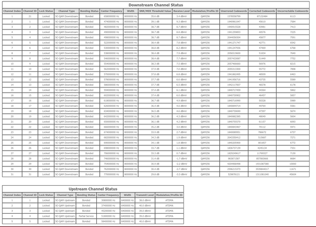

Heute gab es wieder um 14:47 einen Totalausfall bis ca. 15:01Uhr. Ich war zum Glück am See und habe davon nichts mitbekommen :D . Aber von meiner Familie weiß ich dass die Leitung davor und danach auch sehr wackelig war. Man hat teilweise 1 Minute warten müssen für 5 Sekunden Youtube schauen.
Im Upstream steht nun auch ein Kanal mit Partial Service. Das wundert mich aber garnet. Wenn das Signal im Vorwärtskanal so blöd reinkommt dann können die Modems auf meiner C-Linie auch nur so blöd zurücksenden.
Ich bezweifle aber dass Unitymedia nun was tun wird. Die denken wahrscheinlich immer noch dass sie hier Monopol sind. Aber das ändert sich ja in 6 Monaten. Werden sie schon sehen wenn dann alle hier weglaufen.
